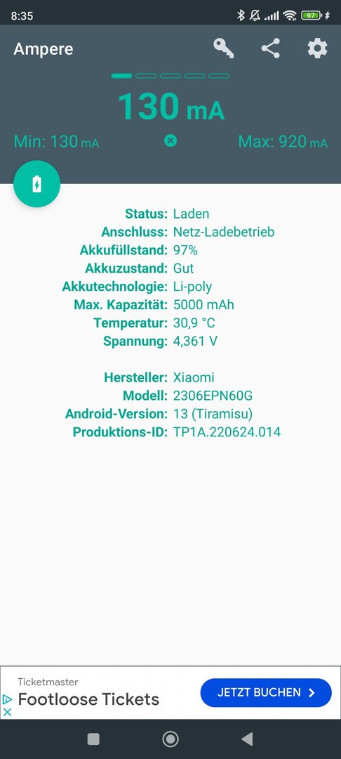

Die letzten Tage lade ich nur noch mit dem Original Ladegerät und Kabel. Laut der Ampere App lädt das Handy gerade mit 80-200mA. Da stimmt doch was nicht. Stecke ich es aus sagt Ampere das ich 280mA verbrauche. Kein Wunder das sich das Handy warend dem Laden entlädt. Starte ich das Handy neu lädt es mit 2800mA+. Kann das durch eine App verursacht werden? Eigentlich doch nicht. Aus irgend einem Grund blockiert das Handy eine anständige Ladung...
Ich habe ein USB Messgerät was ich dazwischen stecken kann. Da messe ich so 18 Watt mit den Nicht-Xiaomi Ladegeräten. Bei Aukey spring sogar Turbo Laden auf. Komme da aber auch nicht über 20 Watt.
Vor Neustart 80mA,nach Neustart 2800mA.
Bei 80mA lade ich mit 0,4W...das System blockiert da doch was...

Meine Frau hat das gleiche Handy neu. Habe es grade mal mit ihrem Ladegerät plus Kabel getestet. Laden mit 130mA bedeutet leider das es mehr entlädt als lädt. Obwohl es Mi Turbo Charge anzeigt. Nach Neustart klappt das wieder. Sie hat die Probleme übrigens nicht
Klingt für mich nach Software. Wissen wirst Du es erst nach einem Reset...
