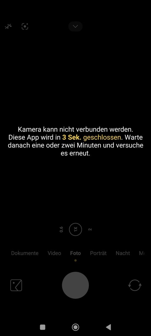

Die Cam app startet und wird mit einem Warnhinweis nach 3 sec. wieder geschlossen.
Automatisch.
Keine Chance das zu umgehen.

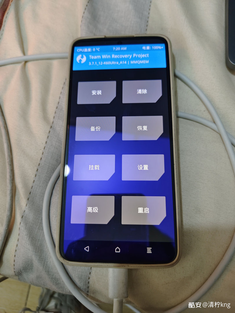

Dieses twrp kommt von einem chinesischen Entwickler, es gibt 2 Versionen, eins für das K60 Ultra unter Android 13 und MIUI und eins für Android 14 und HyperOS. Flash Befehl: fastboot flash vendor_boot_ab vendor_boot.img
