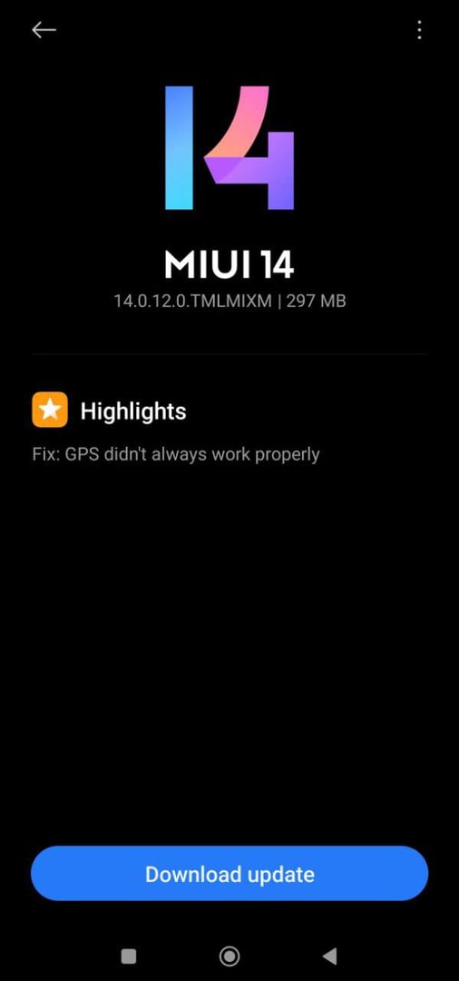

Das ganze wird wohl auch in einem Update adressiert. (Quelle: Telegramm)

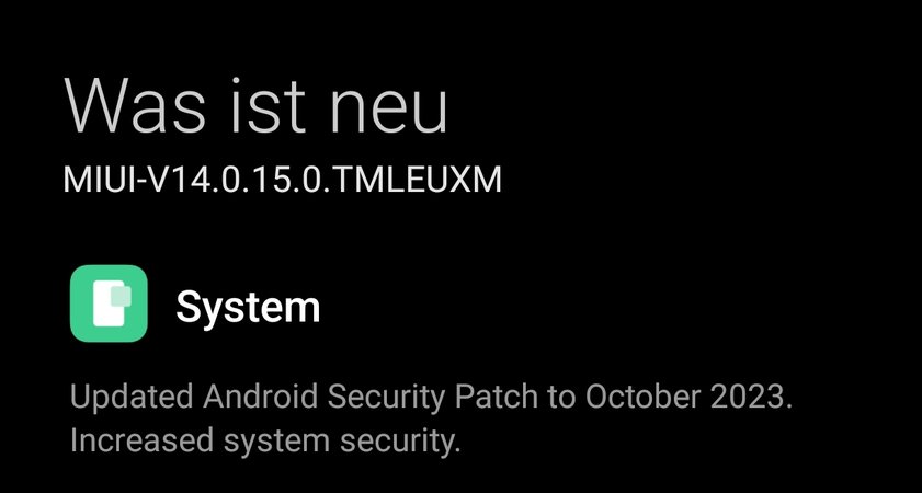

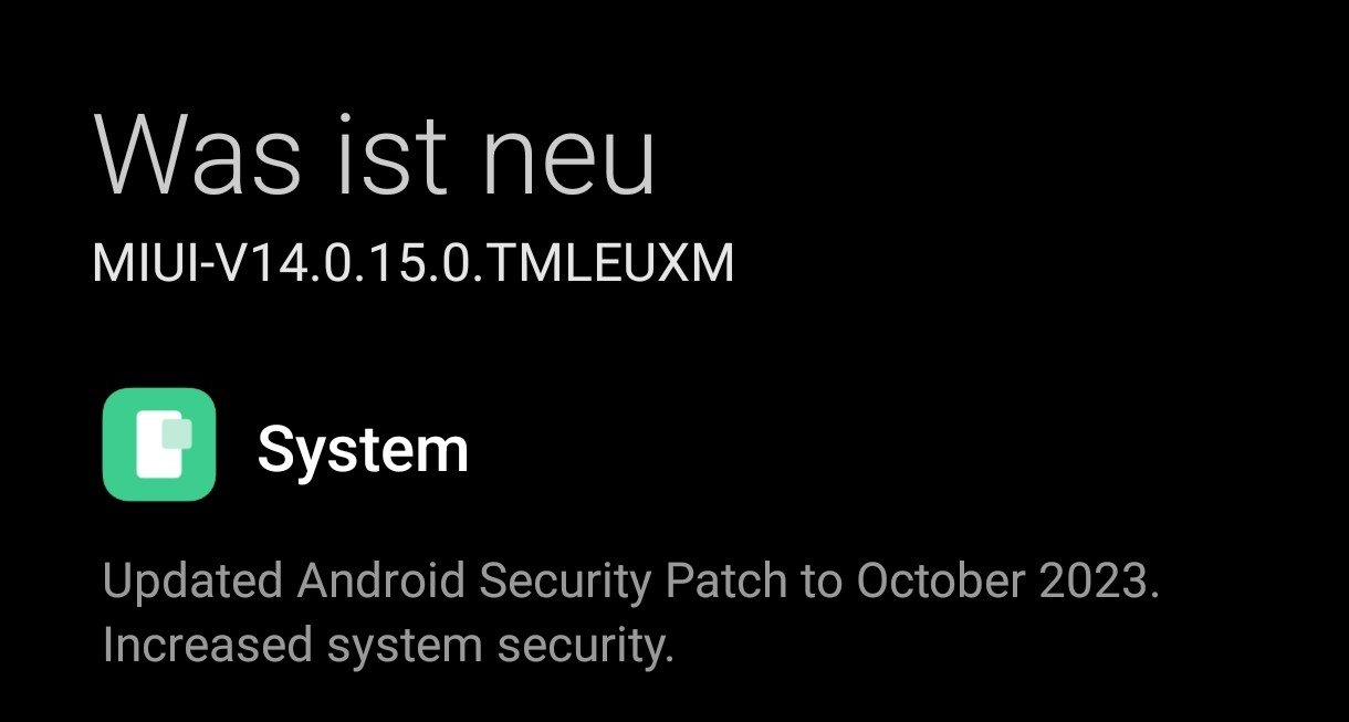

@nicpas Wie kommst du darauf? Bei mir ist die Version bereits bei 14.0.15.0.
Bearbeitet von: Anz - Grund: Bild ordentlich eingefügt
@Murph Wie komme ich auf was? Steht doch im von mir verlinkten Changelogfoto. Du nutzt EU (EEA ROM) , der Changelog zeigt die Globale ROM (MI). Die Versionsnummer ist hier grundsätzlich unterschiedlich. Das Update wird sicher auch für EU erscheinen.
@Murph
Diese ROMs sind gestern erschienen:
"Seit heute gibts neue Updates betreffend eines Fix für das GPS.
Die da wären: 14.0.12.0.TMLMIXM (Pilot Release) sowie 14.0.16.0.TMLEUXM (Pilot Release).
Reaktionen: Murph
Mit der Version V14.0.16.0 scheint das GPS Problem behoben zu sein. Ich hatte die letzten 2 Tage keine Probleme mehr .... Bei Maps hab ich immer sofort ein GPS Signal.
