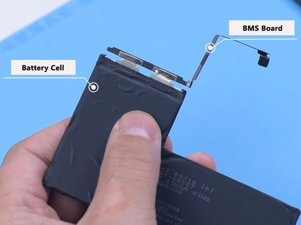

Der Akkustand wird vom BMS ausgegeben. Dieses befindet sich direkt an der Lithium Zelle:
Bild von iFixit:
Dieser wird berechnet anhand der Spannung der einzelnen Zellen und deren Temperatur. Danach wird dieser über das Flachbandkabel auf das Mainbord ausgegeben und von Android erfasst.
Nun kann es mehrere Schwachpunkte geben:
1. Die Sensorik des BMS ist defekt, somit können die korrekten Werte nicht mehr ausgelesen werden.
2. Die Zellen sind defekt. dagegen spricht, das du dennoch auf deine Laufzeit kommst.
3. Die Chips auf dem flachbandkabel oder das Kabel selbst haben einen defekt.
4. Der Connector sitzt nicht mehr richtig.
5. Ein Softwareupdate oder eine Modifikation derer hat die Kommunikation versaut.
3&4 kann durch das herunterfallen von Smartphones passieren, ist dennoch selten.
5. Ist herstellerseitig unwahrscheinlich, sonst gäbe es hier mehr Fälle.
Wenn du jedoch custom roms/Kernel nutzt, kann es dort auch zu Fehlern kommen, ist aber sehr selten
In Fall 1,2,3 würde nur ein Austausch des Akkus Abhilfe schaffen.
Fall 4 könnte man testen, indem der Connector getrennt und neu verbunden wird.
Alles in allem würde es auf einen Garantiefall oder Rep Einsatz hinauslaufen.
Und da das Gerät noch nicht soo alt ist und je nach Kaufdatum noch Garantie hat, wäre der Händler hier dein Ansprechpartner.
Ansonsten der Hersteller (auf eigene Kosten) oder ein Rep Shop deiner Wahl
