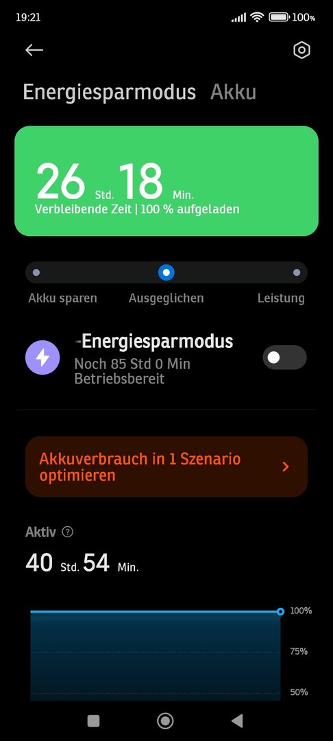

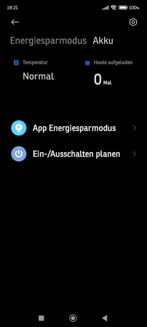

So Leute, ich habe heute SELBER den Akku Deckel geöffnet und die zwei Akku Stecker abgesteckt + Mainboard flexkabel und nach 5 Minuten wieder eingesteckt.
Seit dem funktioniert mein Akku wieder perfekt, korrekte Angabe und Akku aufladen geht problemlos. Der Akku bleibt auch kühl - normal wie sonst statt immer "Heiß"
Also statt neuen Akku einfach die Stecker abstecken und wieder rein.
Sollte helfen.

Knappe 41std aktiv und immer noch bei 100% ist sicherlich auch keine korrekte Akkuanzeige, oder?! 🤔
@chika stimmt 😁 entweder hat er noch das Ladegerät dran oder zeigt jetzt wirklich immer voll an
