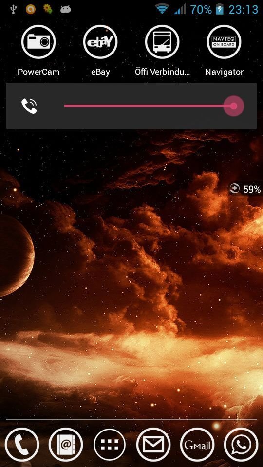

@Nachor, sagmal was sagt diese +59% bei dir im Homescreen auf der rechten Seite aus? :) Hab ich schon paarmal gesehen weiß aber nicht was das ist.

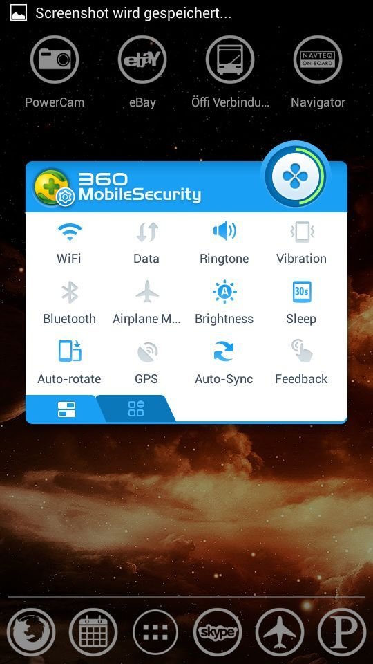

Das ist die aktuelle Ram Nutzung. Kann man ein oder auschalten wenn man 360 Mobile Security installiert. Nutz die App weil Sie über die kleine Zahl eine schnellen Zugriff auf die Einstellung zum togglen von GPS, WLAN, 3g, Helligkeit usw liefert und auch einen Zugriff auf einen Taskmanager.Und man kann den RAM halt freiräumen lassen

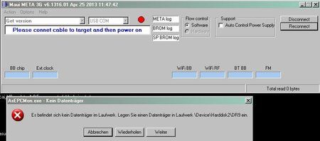

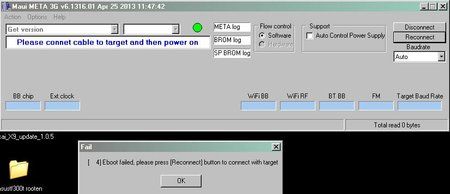

Das habe ich versucht genau nach video.
Kann oben nich einstellen download IMEI (besser gesagt das feld bleibt un anwählbar)
Usb wird angewählt (automatisch) ca.3 min nach anstecken des usb kabel kommt fehler
und in der zeit pop 5 - 8 mal ein fenster auf keine cd eingelegt.
ich mache es gleich noch mal und mache mal bilder ( kann aber bissel dauern )
aber mir fällt grade ein habe das mit dem kabel gemacht was beiliegt vieleicht liegts ja nur am kabel
greetz andy

Sei mal vorsichtig mit dem beiliegenden Kabel.
Ich habe jetzt schon häufiger gelesen, daß das Probleme macht.
Ich kann´s selber leider nicht mehr prüfen, da mein Phone seit heute morgen auf dem Weg zurück zum Händler ist.
