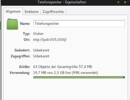

das Wiko Rainbow meiner Frau ist sehr träge, es lassen sich auch keine weiteren Apps mehr installieren, es erscheint immer die Meldung der Speicher sei voll.
Als Standard-Speicher ist die SD-Karte eingestellt (32 GB, 85% frei), alle Apps bei denen es möglich ist habe ich auf die SD-Karte verschoben.
Nun bin ich durch die Verzeichnisse des Telefonspeichers gestöbert (auch die verborgenen!), konnte aber keine speicherintensiven Dateien entdecken.
An den PC angeschlossen und bei Eigenschaften ergibt sich das folgende Bild, siehe Grafik.
Was läuft da verkehrt?

Was stehen den für Werte unter Einstellungen Speicher?
Praktisch die identischen Werte:
Gesamt: 2,5 GB
Frei: 20 MB
Es sind aber praktisch kaum Dateien zu finden, das bestätigt die Aussage 63 Objekte (inkl. Ordner) mit 57,4 MB.
