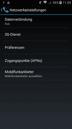

Ich bin gerade etwas verunsichert, ob ich das richtig versuche, aber wenn ich unter Einstellungen -> Drahtlos&Netzwerke -> Mobilfunknetze (in der Hoffnung dort richtig zu sein mit der manuellen Suche) auf Mobilfunkanbieter drücke, passiert garnichts. Das Menü bleibt in der Ansicht und es sind keine Aktivitäten zu erkennen
Da ich kein Wiko mit passendem Android da habe, der Weg auf "Verdacht": Einstellungen -> "... Mehr" -> Mobilfunknetze -> Mobilfunkanbieter
Der Scan dauert etwas. Dann sollten alle verfügbaren Netze angezeigt werden.
Genauso habe ich es probiert. Nichts.

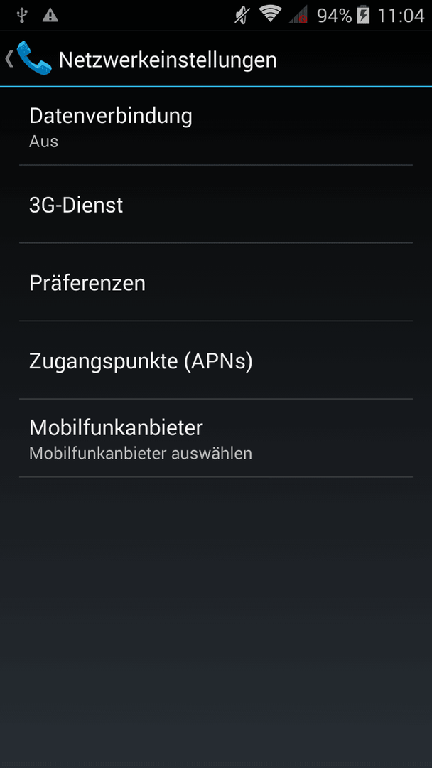

Habe mal beim Rainbow meiner Frau geguckt. Bei der Auswahl von "Mobilfunkanbieter" kommt bei Ihr ein Auswahlmenü zwischen "manuell wählen" und "automatisch Auswählen". Diese Auswahl kommt bei mir schon nicht mehr.
Das Menü, welches ich als Bild hochgeladen habe, bleibt genauso bestehen, wenn ich auf Mobilfunkanbieter tippe.
Bearbeitet von: Verpeilter Neuling - Grund: Position des Bildes korrigiert - Gruß Verpeilter Neuling
Was mir bei dir auffällt: Der rote Kreis im Empfangsbalken. Den habe ich nur, wenn der Flugmodus aktiv ist. Bist du sicher, dass der aus ist? Vielleicht hängt da etwas. Bitte trenne auch mal die USB-PC-Verbindung.
