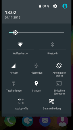

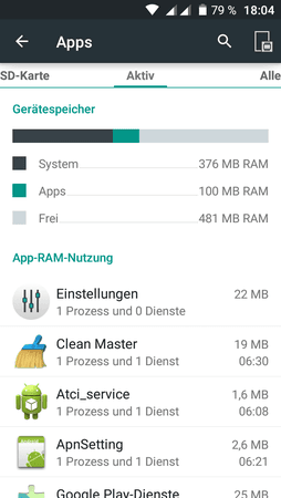

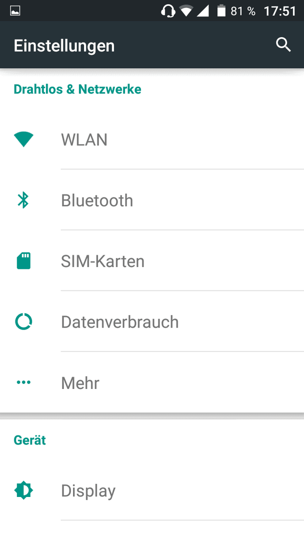

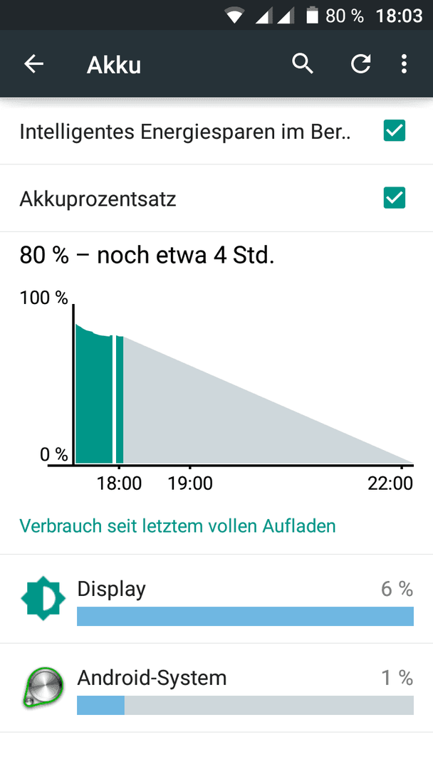

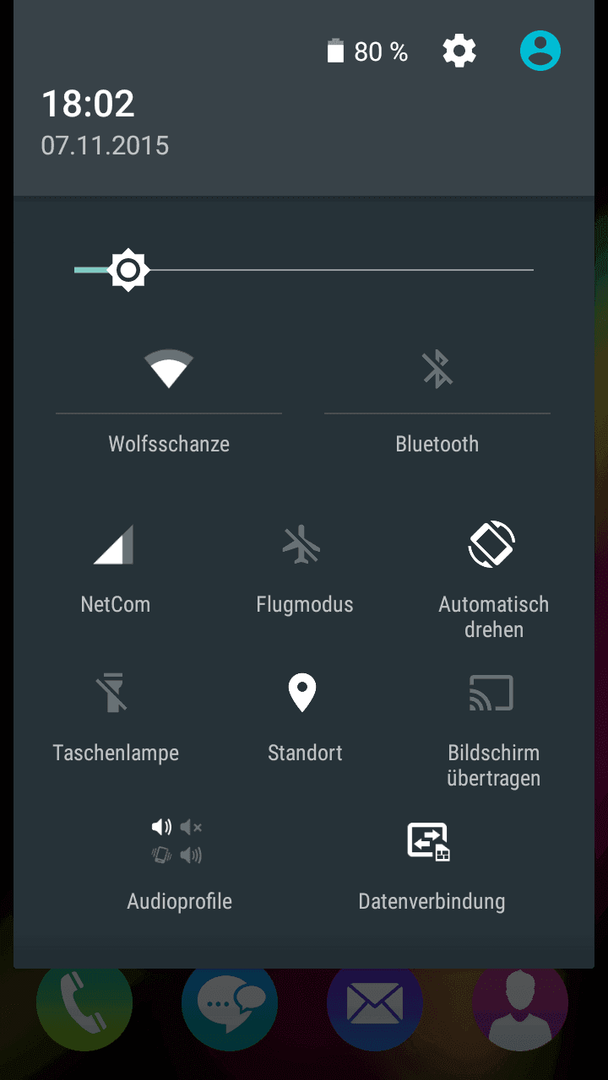

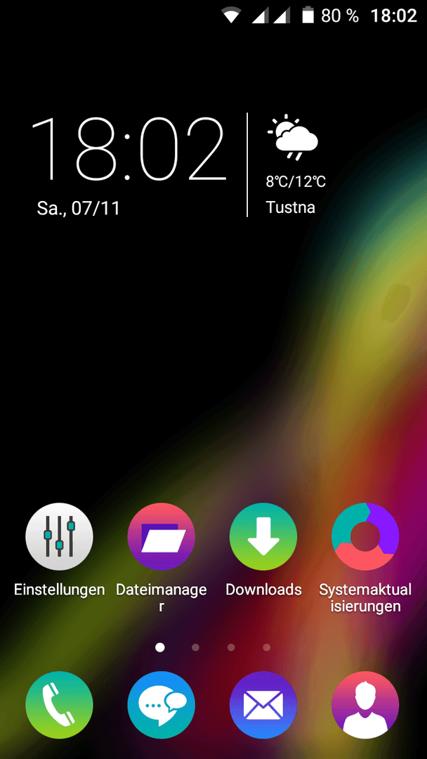

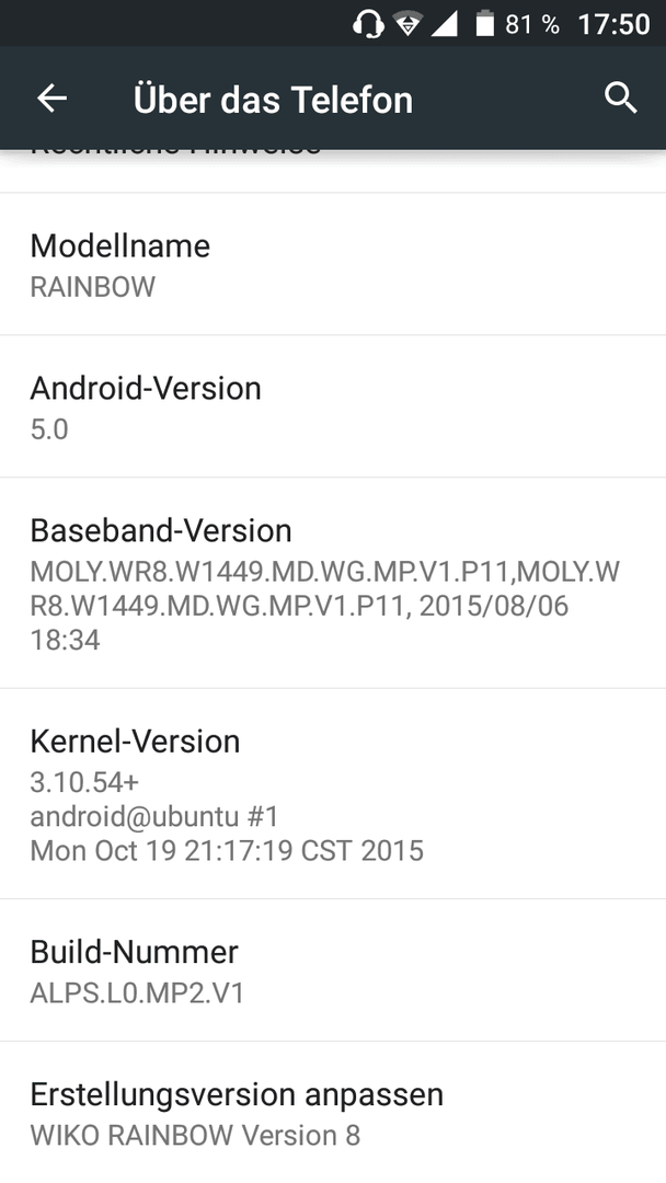

Habe eine Lollipop Version fürs Rainbow im Internet gefunden. Muss eine Offizelle von Wiko sein, da sie wie die vorgänger Versionen über eine Wiko Install.exe installiert wird. Lauft bis jetzt ohne Probleme und Bug frei. Screenshot_2015-11-07-17-50-27.png Screenshot_2015-11-07-18-02-23.png Screenshot_2015-11-07-18-03-43.png Screenshot_2015-11-07-18-04-32.png Screenshot_2015-11-07-17-51-01.png Screenshot_2015-11-07-18-02-40.png Screenshot_2015-11-07-18-04-10.png Screenshot_2015-11-07-18-11-16.png

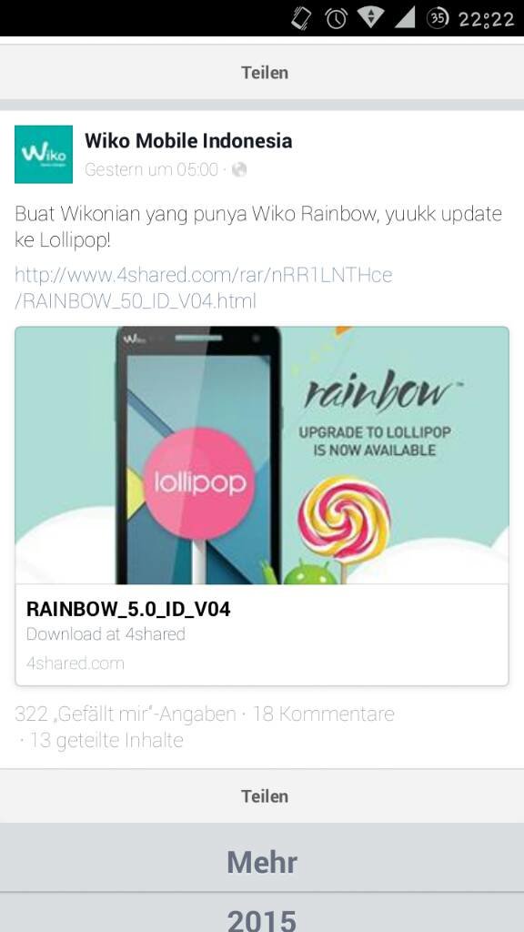

Hab gerade mal nachgeschaut,der einsteller der rom ist aus indonesien.Auf der indonesichen wiko seite ist das Rainbow mit 8gb rom,ebenfals in tailand.Also wird man da nur abgeändert haben das es 4gb sind.Klasse.

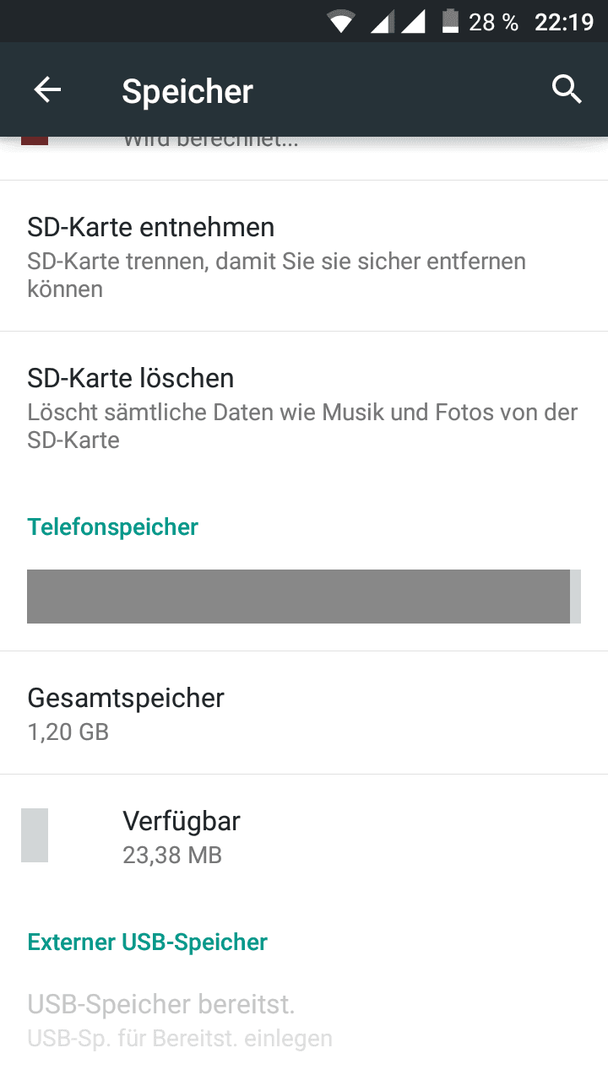

Ich glaube nicht das die grösse für 4Gb geräte abgeändert wurde. Nach dem ich alle meine persönlichen Apps installiert habe, war der IntereSpeicher voll. Das Telefon funktioniert noch einwandfrei, aber wenn man nun eine weitere App laden will, kommt eine Fehlermeldung bezüglich des mangelnden Speichers.
Auf der fb page von Indonesien ist der link verlinkt zu dem rar file

Weiß nicht, was Ihr habt - geflashet, mit KingRoot gerootet, system/app , system/priv-app, vendor/operator/app ausgemistet und danach einen System-Reset durchgeführt. Nun sind über 700MB frei! Danach alle meine Apps installiert - rennt perfekt und noch knapp 300MB fre!

Das haut auch hin. Wenn man das kk rom system.img anschaut hat das 766 MB und das von LP hat 1827 MB also mehr als 1 gig mehr.

Wenn man alle apps deinstalliert wo überflüssig sind (auch system apps mit root) hat man kein speicher mehr sobald man die nur die update installiert... also andere apps installieren unmöglich. Von der Performance her läuft schnell und flüssig aber ohne apps installieren ist das müll
Ich habe es jetzt mit Link2SD und zweiter ext4 Partition auf der SD-Karte das ROM am laufen ... läuft sehr gut soweit
