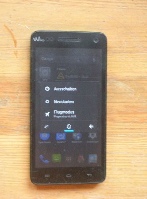

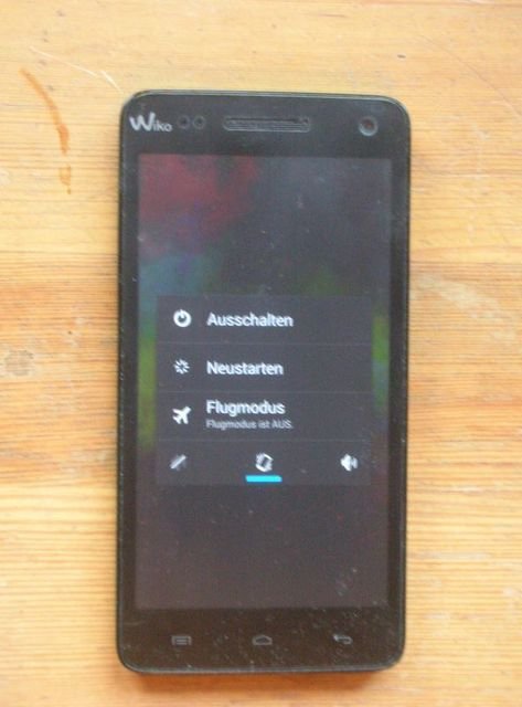

Beim Starten, zeigt sich diese Schleife des halb fertigen und vollständig geladenen Startbildschirms als eine Schleife mit 15 sec-Phasen:
Video im Anhang.

Einen Bootloop sehe ich im Video übrigens nicht. Da ist nur das Menü, das bei langem Drücken der Power-Taste erscheint.

Mein Video hat eine miserable Qualität.
Man denkt, dass nur das Menü gezeigt wird, es ist aber anders.
Das Menü liegt nur vor dem, was ich zeigen wollte.
Im Hintergrund siehst du wie sich das leere Desktopmenü (nicht vollständig geladen) mit einem fast vollständig geladenen im ca. 15-sec-Rhythmus abwechselt. Weiter bootete es nicht.

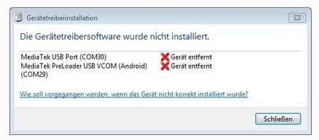

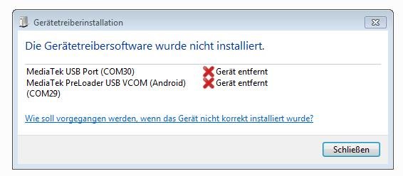

Nun ist es aber so, dass ich beim Anschließen des Rainbows an den PC folgende Fehlermeldung erhalte:
Das Rainbow bzw. der Treiber erscheint kurz im Gerätemanager und verschwindet dann wieder.

Was passiert aber dann hier, wenn ich das Gerät per USB an den PC anschließe?
Ich dachte, da würde auch etwas versucht zu installieren.
