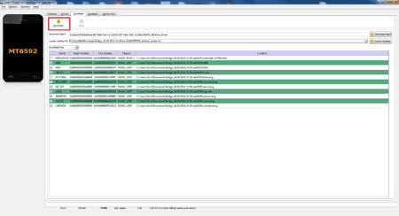

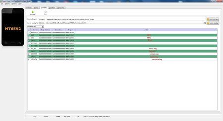

Ausser Prealoader und Boot.img werden alle Datein ausgewählt
Nur die originale Scatterdatei vom Signs nehmen!

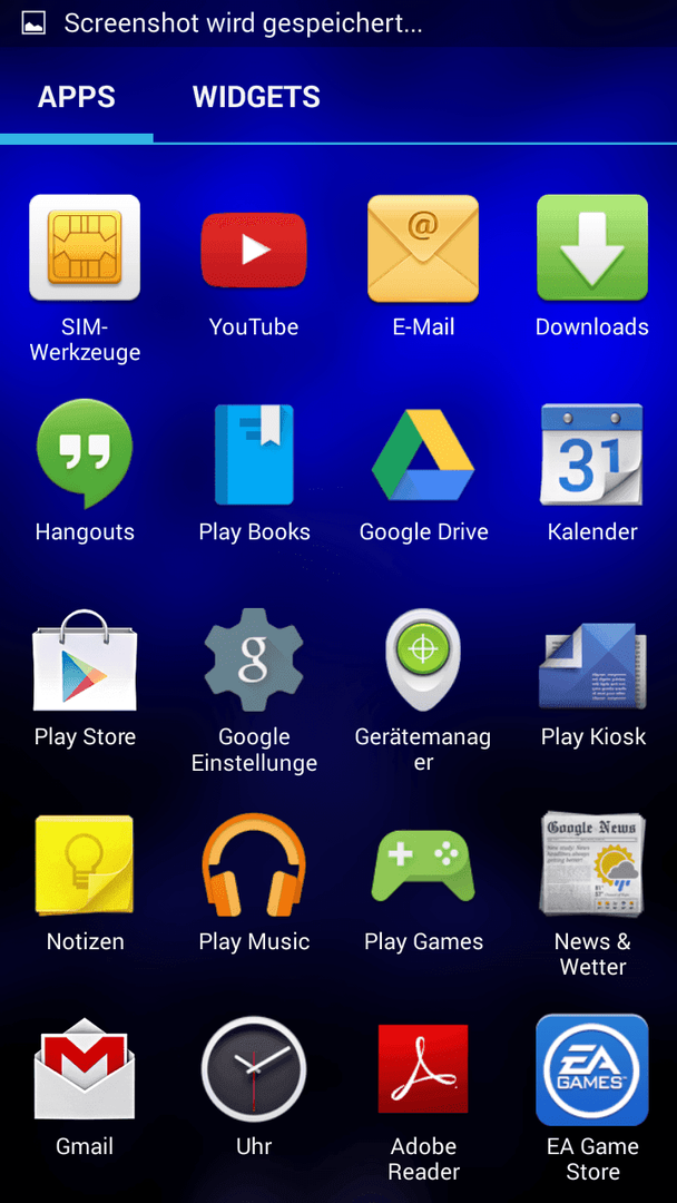

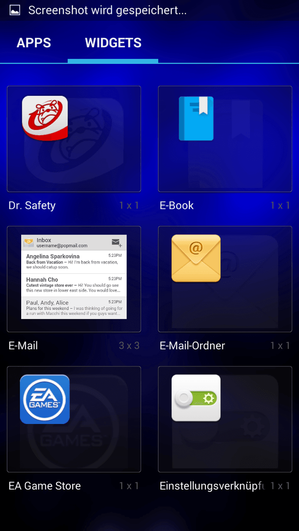

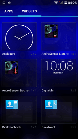

Screenshots
Screenshot_2014-11-22-04-40-31.pngScreenshot_2014-11-22-04-25-44.pngScreenshot_2014-11-22-04-25-50.pngScreenshot_2014-11-22-04-25-55.pngScreenshot_2014-11-22-04-25-58.pngScreenshot_2014-11-22-04-26-05.pngScreenshot_2014-11-22-04-26-08.pngScreenshot_2014-11-22-04-26-28.png

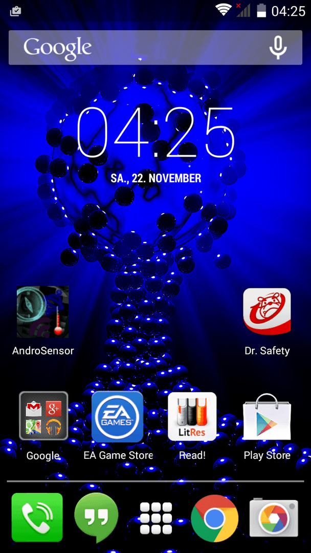

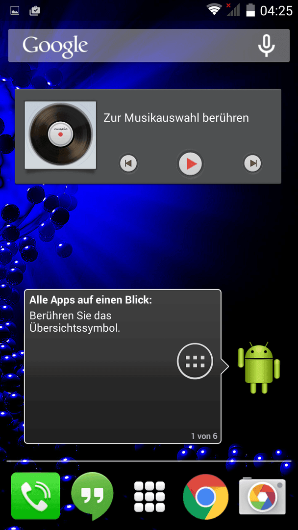

An dem Rom funktioniert alles und läuft gefühlt ein bisschen besser als Wiko Stock-Rom und Micromax-Rom ,inklusive alle Sensoren und bietet außerdem noch ein schönes Design .

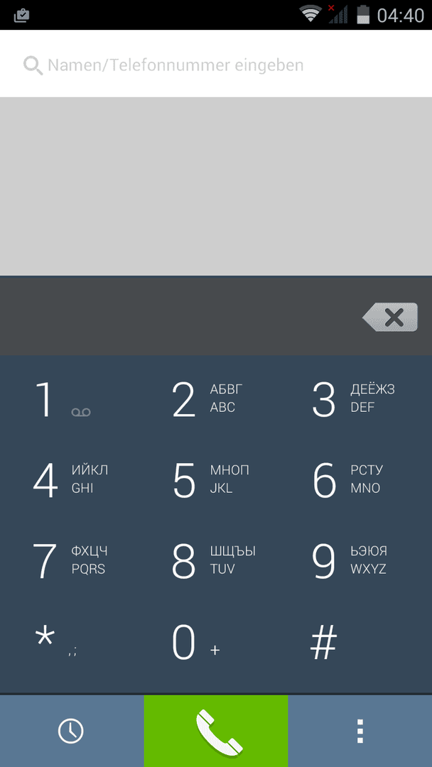

Hallo
Mit flashen funktioniert soweit, bleibe aber dann beim starten bei ein Russischen bild hängen mit Button auf russisch.
Danke sehr.
Mfg
Wo dein Problem mit der ROM liegt, das kann ich dir leider nicht sagen. Da kann dir hoffentlich Wiko_fan weiterhelfen.
Falls du erstmal ein wieder funktionsfähiges Smartphone haben möchtest, dann kannst du mit der Wiko-Software wieder auf Stock zurück. Download und Anleitung findest du hier: Update Wiko HIGHWAY SIGNS. Um Datensicherung brauchst du dich in deinem Fall ja nicht kümmern, da nach dem Flashen der Explay-ROMs ohnehin keine Nutzerdaten vorhanden sind.

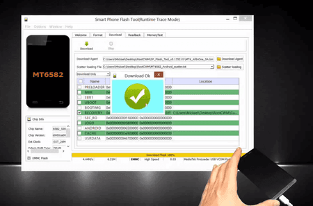

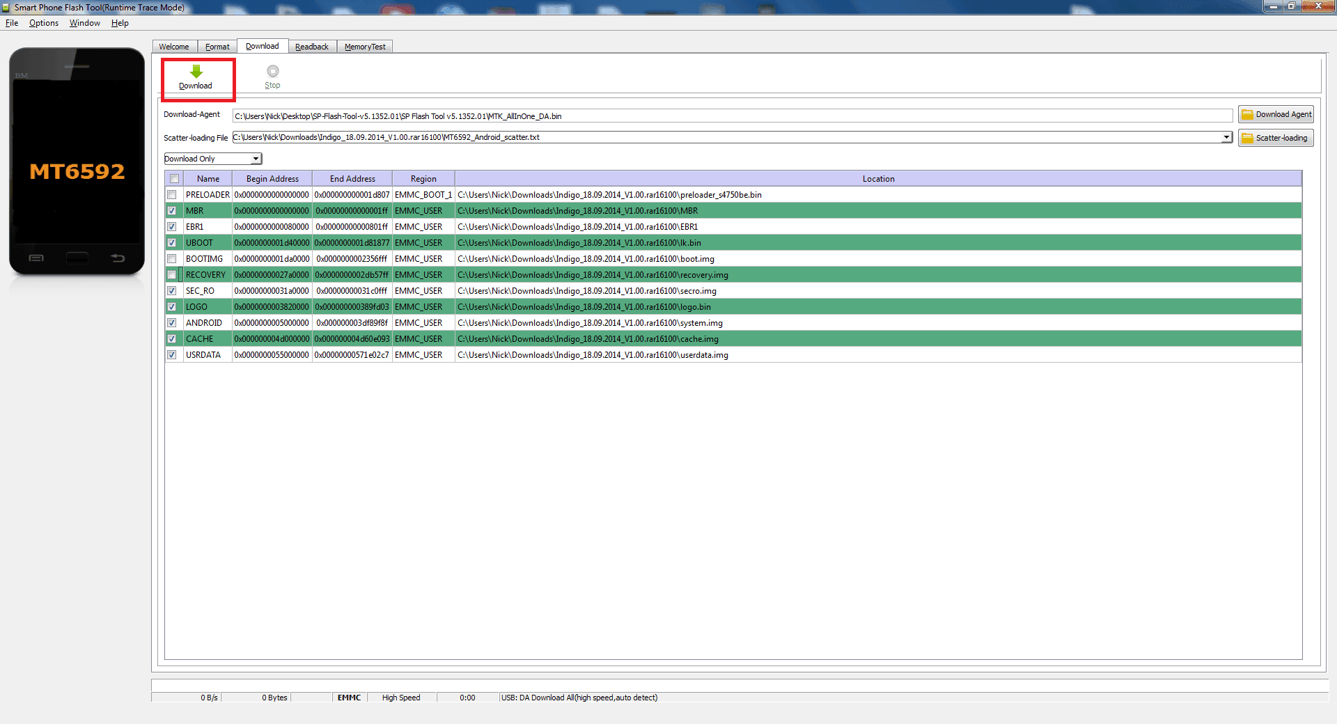

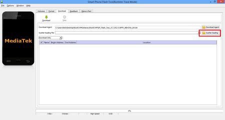

Hallo Leute, hier eine kleine Anleitung zum Flashen(Flashen auf eigene Gefahr)
1. Dateien herunterladen und entpacken(Zipdatein)
-Indigo Stock Rom herunterladen = http://explay.ru/download/firmware/mobile/Indigo/Indigo_18.09.2014_V1.00.rar16100.rar
- Scatterdatei = Anhang anzeigen MT6592_Android_scatter.zip
2. Flashtool als Admin ausführen
3. Die entpackte Scatterdatei auswählen
4. Datein einfügen
5.Auf "Download" klicken
6.Das Handy ausschalten und mit dem Pc verbinden
7. Das Handy wird erkannt
8. Der Vorgang wurde abgeschlossen
9. Das Handy vom Pc trennen
In Recover Mode booten wipe data,wipe cache und anschließend neustarten
Fertig
Viel Spaß mit dem Rom und Erfolge/Misserfolge melden nicht vergessen!

Hallo Wiko_fan
Auf dem Bild steht alles auf Russisch mit ein Button in der Mitte.
Wenn drauf drücke passiert nix. das einzige was funktioniert ist an aus und Lautstärke. Es ist erstmal wieder Stock Rom drauf.
Danke sehr.
Ach da sollte du noch mal wippen, dann sollte klappen
Also Recovery Mode booten wipe data ,wipe cache ,dann sollte einwandfrei laufen
