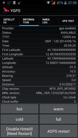

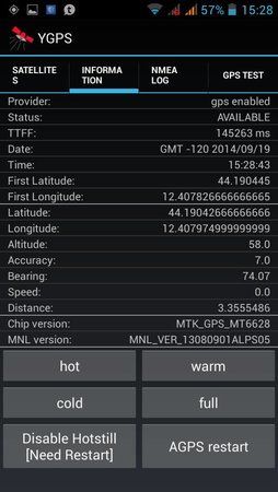

1. UTC Problem im GPS:
Folgender Screenshot bringt es ans Licht:
MTK Engeneering Mode AGPS, hier erkennt Ihr, welche Zeit des GPS zurück bringt. Das Problem liegt im verarbeitenden Naviprogramm. Dieses nutzt dann vermutlich die UTC Zeit des GPS.
Beispiel: (könnt Ihr ja Euch mal auf Euren Phone anschauen)
versucht es mal mit *#*#3646633#*#* oder mobileUncle:

Vielleicht stellt mal einer einen Screenshot rein. Da sieht man welche Pegel empfangen werden und ob es sich lohnt durch einen GPS Tweak nach zu bessern:)

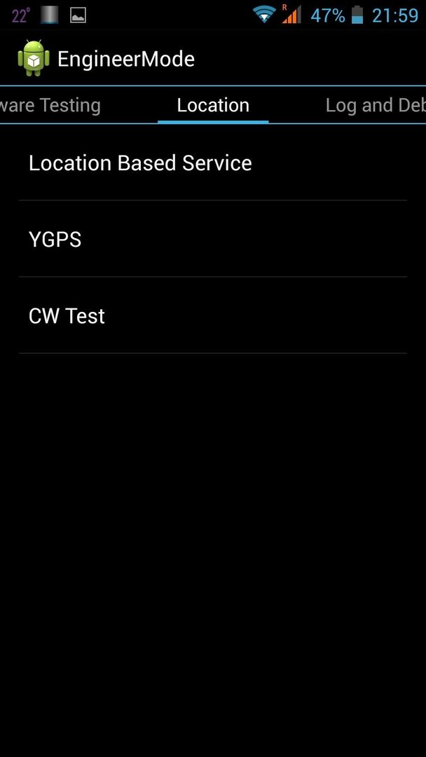

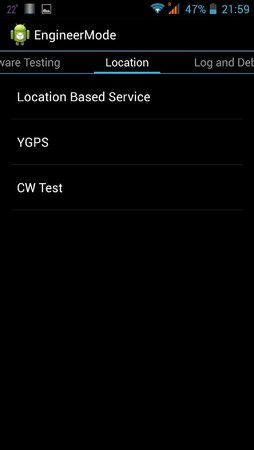

Einen lohnenswerten Blick auf die Einstellungen könnt Ihr mal so versuchen:
Telefontastatur:
*#*#3646633#*#*
MTK Engineering Mode --> locations --> location based service & AGPS
dort seht ihr eure Grundeinstellungen

*#*#3646633#*#*
Beobachte hier die Genauigkeiten bei abrupten Lage Wechseln.

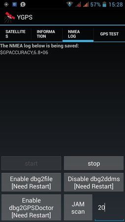

Hallo, wenn man "*#*#3646633#*#*" eintippt dann passiert nichts ,am Besten per "Mobileuncle Tools" YGPS starten

Es gibt auch eine MTK Engineering APP im Store. Die ist einfacher. Und telefoniert nicht nach China:(
Ja, so kann man auch machen

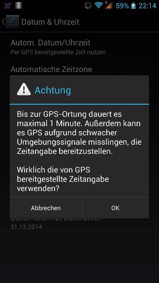

Gibt es eine Möglichkeit die AGPS Zeit manuell so anzupassen, dass meine Navisoftware nicht immer eine Stunde hinterher hinkt?
Nur Krücken.
Zeitsynchronisierung auf GPS umstellen und andere Zeitzone einstellen.
