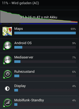

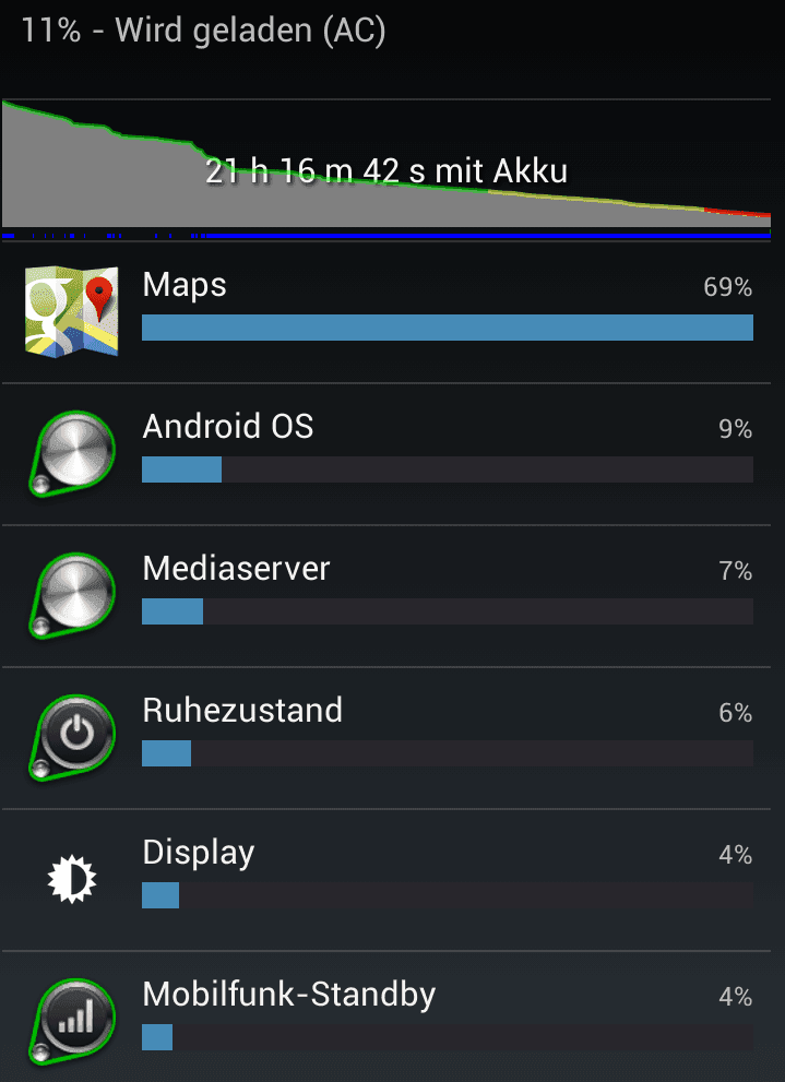

Menü -> Einstellungen -> Akku Da siehst du es während des Ladens oben. So sollte es aussehen:
Falls bei dir in der Klammer (USB) statt (AC) steht, dann denkt dein Darknight, dass es an einem Computer hängt und lädt nur mit 0,5A, obwohl dein Adapter 1A könnte. Dann musst du das Kabel brücken oder einen anderen Adapter besorgen. Wenn (AC) da steht, dann sollte alles passen und es zieht tatsächlich mehr Strom als es bekommt.
