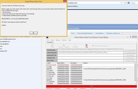

Als ich dan 1-2 Minuten später zum Admin User zurück kehrte, sah ich eine Fehlermeldung im FlashTool und dass das FashTool mittlerweile Daten übertragen hatte. (Kotz; Köpertemperatur ist schlagartig um 2 Grad gestiegen). Also Fazit, das FlashTool hat also doch mit dem Download gestartet und ich habs (entweder durch den Benutzerwechsel oder spätestens mit dem Abzug des USB Kabels) unterbrochen.
Die Datenmenge betrug 54844 Bytes.
Der Prozentbalken war auf 100 Prozent
Die verstrichene Zeit bei 21 Sekunden
Die Fehlermeldung: S_FT_DA_NO_RESPONSE (4001) DA didn't send response data to FlashTool!
Und jetzt ruf ich natürlich um Hilfe.

1) Anschließen an USB brachte bei Windows8 eine Meldung das ein unbekanntes USB Gerät angeschlossen wurde. (immerhin etwas, aber da die Treiber mittlerweile richtig installiert waren erwartete ich was anderes)
Screenshot hatte ich Nachts noch gemacht.
Logfiles würde es auch noch geben.
Habe erst mal nur die Grafik angehängt.
