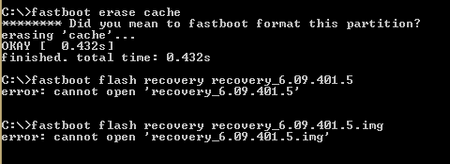

Ich hab die recovery jetzt heruntergeladen und da kommt dann die Meldung:
"error: cannot open 'recovery_6.09.401.5' oder 'recovery_6.09.401.5.img'"
Hast du das Recovery auch in den adb-Ordner kopiert?
Wenn ja mach mal einen Screenshot von deiner Eingabe + Fehlermeldung.
Leon
ja ich hab das in den adb-Ordner verschoben....
Bootloader ist aber unlocked?!
-> Entweder die Datei ist nicht direkt im adb-Ordner..
-> Oder die Datei heißt nicht "recovery_6.09.401.5.img" (Dateiendungen einblenden!!)
-> Oder die Datei wurde nicht richtig heruntergeladen -> Lad sie nochmal neu runter..
Leon
EDIT: Dein zweiter Befehl ist richtig! das ".img" muss dran sein ;)
EDIT2: Immer dieses Crossposting... ich sehe gerade(Im anderem Thread), dass du ja auf Viper ROM bist.. dann wird das hier ja nichts.
