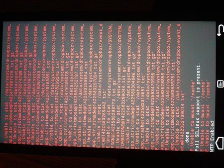

hab grad nomma das aktuelle twrp drauf gemacht, das funzt!
Dann starte mal ins Recovery und "Wipe" -> "Advanced Wipe" und ALLES auswählen. Dann nochmal unter "Wipe" -> "Format Data". Geht der Speicher wieder? Wenn nicht dann mounten.

nope, keine chance! mir fliegen bei jeder aktion rote buchstaben entgegen!
weder wipen noch backupen kann ich ...
bei mount passiert gar nix!
