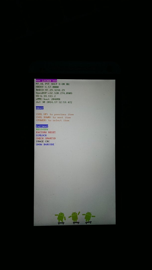

Das sieht soweit gut aus. Was aber noch wichtig ist: Was steht im Bootloader?!
Also mach mal ein Foto oder tipp es schnell ab ;)

Hier das Foto vom Bootloader:
Ups bissl groß, sorry dafür
2Q==
Besser geht es nicht :):thumbup:
