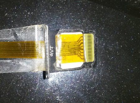

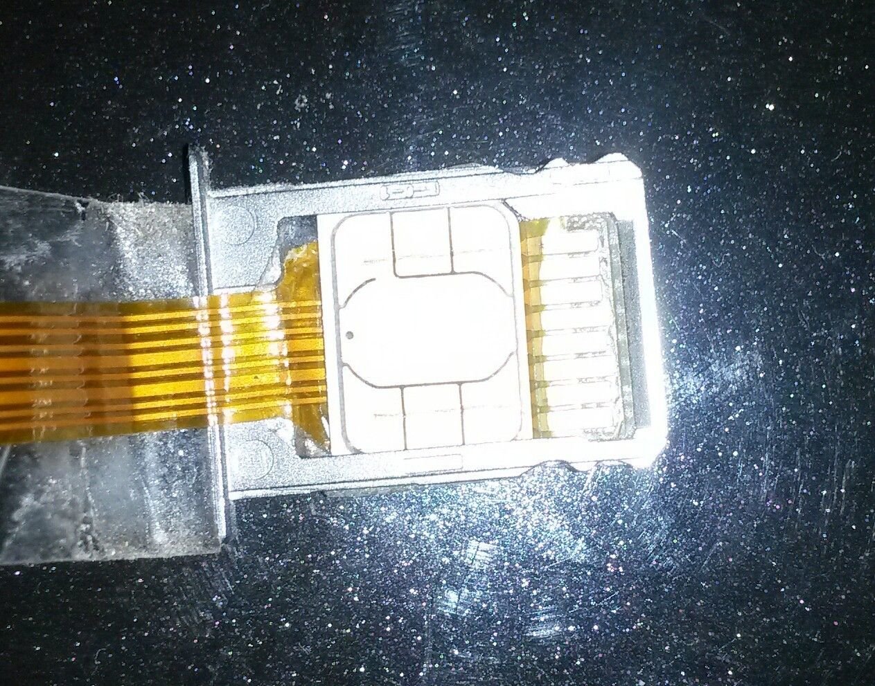

Ich hab nen Extender für die sd-Karte. Zwar optisch nicht so toll, aber dafür Dual-Sim und Speicher. Die Variante mit dem Chip drauf kleben habe ich auch schon gesehen, frage mich aber, wie das ganze gehen soll, denn der Slot ist sehr genau bemessen und du kannst weder von der Micro-SD noch von der Sim so viel runter nehmen, dass dies auch noch funktionieren sollte. Lasse mich aber gerne eines besseren belehren ;)

Hatte zuerst nach nem Extender für die Sim-Karte gesucht, aber da wurde ich nicht fündig. Dann habe ich die Extender für die Micro-Sd gefunden.
Wie gesagt. sieht nicht so schön aus, aber es funktioniert. Etwas basteln muss man trotz allem, aber es geht mit Feingefühl. Da ich es in nem Flipcase habe, spielt es auch keine so große Rolle, ich habe einfach eine Öffnung für die Micro-Sd gebastelt ;)

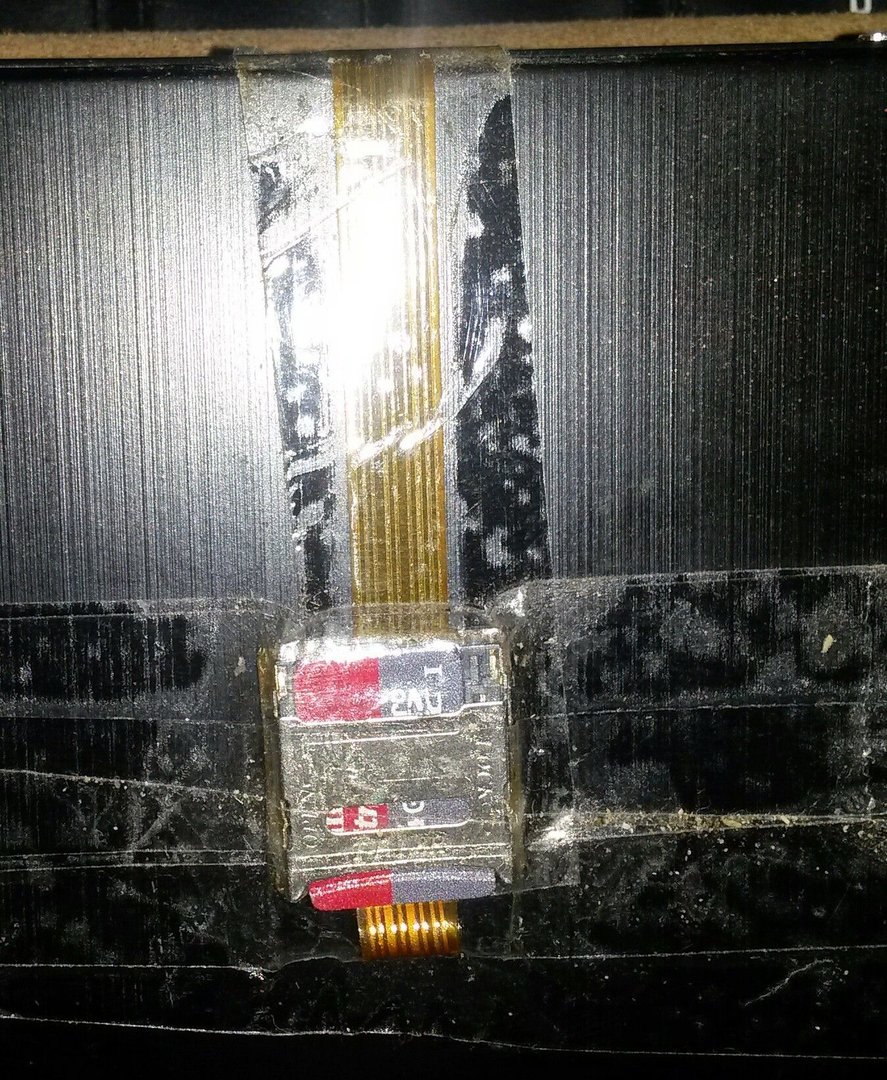

Doch das geht eben schon. Dazu musste ich beim Extender vorne vorsichtig die Folie vom Plastik lösen, damit ich das wegnehmen kann, was die Simkarte an Platz einnimmt. Die Kontakte für den Extender müssen ja ins Handy rein, sonst geht das Teil ja nicht. Wenn das alles korrekt gebastelt wurde, hat man außerhalb des Handys eben die Möglichkeit, die Micro-SD rein zu geben und zu nutzen. Ergo laufen auf meinem p8l nun beide Simkarten aktiv und eben eine Speicherkarte mit 64 GB.
Ich hoffe, man kann erkennen, was ich meine. Sieht ohne versteckendes Flip-case nicht sonderlich schön aus, aber es erfüllt seinen Zweck.

Hast du das Flipcase auch bearbeitet? Also da wo die SD Karte aufliegt eine Mulde / Ausschnitt gemacht das diese versenkt darin liegt?
Ansonsten stelle ich mir das Handy etwas "Wackelig" im Case vor.
Ja. Es ist bearbeitet und so kaum Fühlbar.
Ausgemessen, ausgeschnitten und zufrieden damit.
Also es wurde nur aus dem Plastik ausgeschnitten. Die Lederhülle darunter ist intakt.
