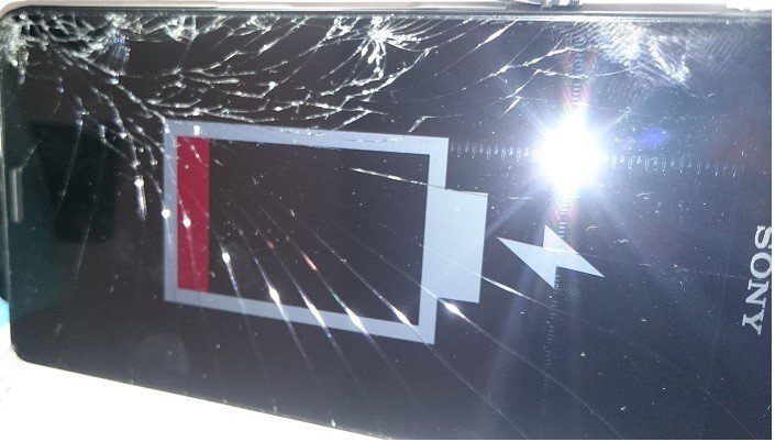

Leider ist mein 2 Monate altes z3 compact auf einen Stein runtergefallen. :mad2:
Touchcreen glas ist defekt und lässt sich nicht mehr bedienen.
LCD Display ist zu 100 prozent ok.
Offerte vom Fachmann 220 euro LCD+Touchcreen austausch.
Selber machen ist etwas kompliziert laut videos von Youtube. ca 130 Euro
Jetzt meine Frage kann man nur das touchscreen Glas wechseln? ca 50 Euro

Das wird nichts, der Digitizer ist verklebt und das Glas des Displays hauchdünn, selbst mit dem richtigen Werkzeug ist der Tausch kaum möglich.
Die Frage ist schnell beantwortet. Wenn du es dir zutraust, dann kannst du es versuchen. Finanziell auf die 130,- einstellen, wenn es funktioniert, reichen dann die 50,-.
Aber wie mein Vorredner schon geschrieben hat, es schaut leichter aus als es ist.
