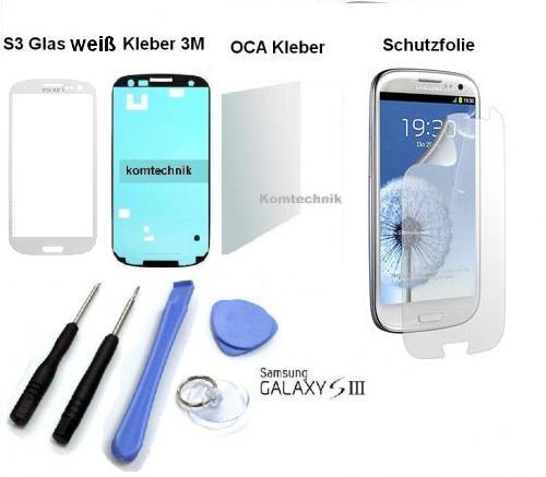

Hallo zusammen. Ich war hier ne ganze Weile nicht mehr aktiv, hab aber jetzt eine Frage:
Ich soll für einen Bekannten den Digitizer vom S3 tauschen, ist so ein eBay Glas mit OCA Folie.
Displays, Akku und Frames habe ich schon haufenweise getauscht, aber hauptsächlich bei iOS Geräten und dann immer die ganze Einheit aus den hier bekannten Gründen.
Meine Frage: Wie bringe ich diese OCA Folie zwischen Displays und Digiziter am besten blasenfrei auf? Heißluftfön, sowie die Werkzeuge und Fähigkeiten das alte Glas sauber und ohne Schäden zu entfernen sind vorhanden.
LG & schöne Ostern
*edit* ich habe den Thread von Seite 30 bis hier gelesen, und habe daraus keine richtige Antwort gefunden.
hallo , oca folie kannst nicht blasenfrei auf den lcd oder glas aufbringen zumindestens habe ich das nicht geschaft ! Manche hier im forum sagen man soll ein einseiting klebendes oca nehmen aber auch wenn es einseitig klebendes ist muss man es trozdem blassenfrei kleben können! Und ich meine das geht mit oca kleber nicht den du brauchst eine breitte rolle dafür um es zu streichen dann brauchst du ein vakkum offen ! das den oca kleber die blasen wegnimmt und den kleber danach mit einer bestimmten temperatur verflüssigt und aushärtet ! Das problem aber ist das das lcd vom s3 sehr dün ist ! deim aufbringen vom oca folie mit roller kannste den lcd kaputt machen !
Ich würde loca kleber TP2500 nehmen und uv licht aushärten ! Da machst nix falsch. Ich würde den handy komplett zerlegen damit kein kleber in die tasten kommen und obben und unten !
mfg,
Danke für die Antwort. Gut, dann lass ich die Folie weg, dann lieber vorläufig ohne und demnächst richtig mit UV Kleber verkleben. Alles andere ist ja halber Fusch.
hallo, verstehe mich bitte nicht falsch aber mach es gleich richtig ! wenn du das glas einfach so drauf tust dann hast du zwischen glas und lcd luft und spalt so das beim drücken aufs glas du auf das lcd drückst!!! und dann kann es passieren das du dein lcd kaputt drückst ! mach weningsten rundherumm am lcd 3m kleber beidseitig kleben kleber drauf damit weningstens ein bischen stabilität und dehn abstand bietet !
den lcd rauszubauen ist sehr schwierig weil es sehr leicht kaputt geht !
mfg,
