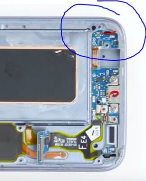

ich habe ein Problem mit meinem S7 Edge. Nachdem Wasser in das Gerät eingedrungen ist, aktiviert sich der Recent Apps Button ständig von alleine. Ich konnte das jetzt mit der App All in One Gestures verhindern.
Nun hat das Gerät jedoch ständig Displayaussetzer, also er reagiert nicht mehr auf Berührung. Ich vermute, dass dies immer dann passiert, wenn die App das Öffnen der letzten Apps verhindert. Wenn ich die App deaktiviere, habe ich keine Probleme mehr mit dem Display.
Nun wollte ich fragen, ob es möglich ist, denn Recent Apps Button manuell zu trennen, also die Verbindung des Sensors mit der Platine zu trennen (siehe Bild). Würde das Handy dann noch fehlerfrei funktionieren oder würde ich ständig Fehlermeldungen bekommen?
Ich bedanke mich im Voraus für Eure mithilfe.
Hallo, OJ99! Willkommen im Forum!
Gegenfrage: Da Du das Gerät ja sowieso schon geöffnet hast - warum versuchst Du nicht den Einbau eines neuen USB-Flexkabels?
Hier gibt's sowas! Ob damit Dein Problem aus der Welt geschafft ist weiß ich leider nicht, aber Versuch macht kluch!
Hallo Leuter, das Bild stammt nicht von mir, meins ist also noch geschlossen.
Ich hatte auch erst vor das Flexkabel zu ersetzten, dafür müsste man aber den gesamten Display abtrennen, und das ist mir dann doch bisschen zu riskant und schwierig.
Da kam mir dann die Frage, ob man einfach die Verbindung kappen kann und somit das Problem gelöst ist...
Grüße, OJ99
Man kann! Aber warum etwas kaputter machen, wenn es doch repariert werden kann? Nur der Einfachheit halber?
Wenn Du Dein Gerät noch nicht geöffnet hast, könntest Du versuchen, das USB-Flexkabel auf Garantie tauschen zu lassen.
Eher weil ich nicht ein so hohes Risiko eingehen möchte. Ich möchte nicht, dass das Handy dann komplett kaputt ist. Hab so etwas ja noch nie gemacht. Ich kann auch gut ohne den Recent Apps Button auskommen.
Garantie geht leider nicht mehr, weil der Display schon einmal ausgetauscht wurde.
[doublepost=1500113365,1500111821][/doublepost]Und es gäbe keine Fehlermeldung, wenn der Knopf getrennt ist? Alles würde normal funktionieren, außer der Knopf?
Meines Wissens, ja. Schneide das Ding aber bitte stromlos ab (mit ausgestöpseltem Akku).
