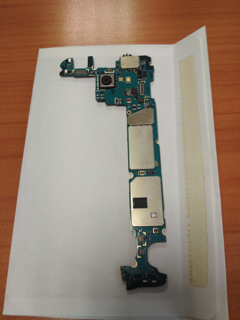

ich fange mal vorne an.
Ich Arbeite in einem Lager für Lebensmittel.
Aus meiner Tasche am Hintern, ist mir das Handy raus gefallen. Das habe ich natürlich auch nicht gleich gemerkt. Als es mir aufgefallen ist, suchte ich mein Handy bis ich es in ca. 25 Teilen auf dem Boden fand.
Ein Schubmaststapler war wohl darüber gefahren.
Lange rede kurzer sinn.
Ich würde gerne ca. 5000 Familienfotos von der Festplatte retten lassen. da aber nur noch 95% der Platine existieren bin ich mir gar nicht sicher, ob das überhaupt funktioniert. Man müsste ja die Festplatte auf eine andere Platine löten oder ähnliches!
Kennt ihr jemanden der dazu im Stande ist?
LG Boris
Reaktionen: HerrDoctorPhone
Dr. Bob, öhm..Dr.@html6405 , dein Fachwissen wird gebraucht :)
Wenn der Speicherchip noch in Ordnung ist, kann man den auslöten und auslesen :)
Wie es aussieht, bis auf den unteren Teil, könnte man ein LCD und Akku dranhängen um Daten zu extrahieren...

Er sieht noch in Ordnung aus, aber ob er es ist weis ich leider nicht.
Kennst Du jemanden der es machen kann?
LG Boris

Hi,
also dem Foto zufolge kann man über den Zustand des Speichers leider nicht viel sagen,
aber ich denke die Chancen für eine Datenrettung stehen sehr gut :).
Gerne können wir genaueres per PN klären,
ich bin optimistisch.
