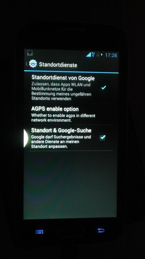

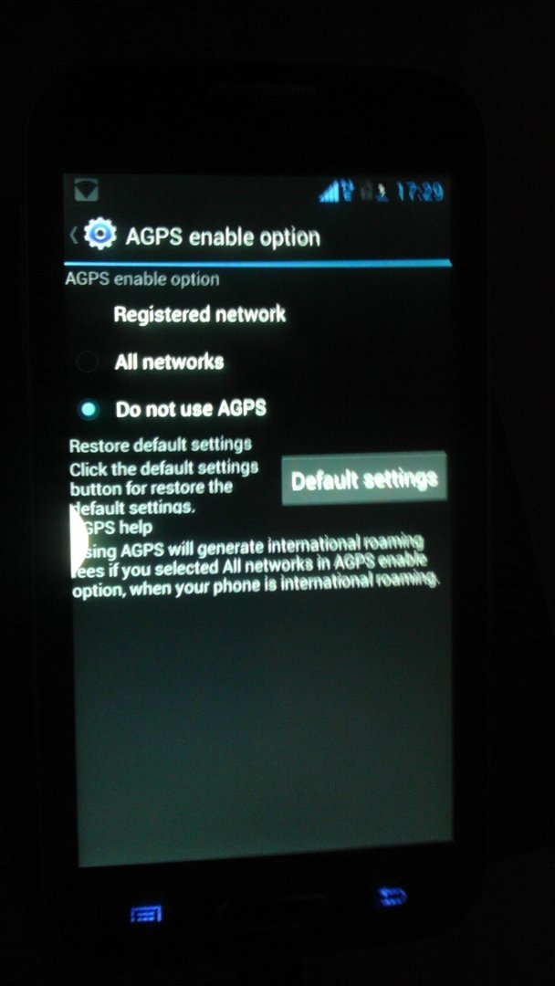

Ist soweit auch alles in Ordnung... nur gibt es in den Einstellungen keine Möglichkeit GPS zu aktivieren. Unter Standort kann ich AGPS einstellen: alle Netze, registriertes Netz oder AGPS aus. Aber es fehlt die einstellung GPS aktivieren. Wenn ich nun eine App benutzen will die GPS benötigt, bekomme ich die Meldung GPS deaktiviert. Wenn ich jemanden über Whatsapp meinen Standort teilen möchte funktionert das auch (scheinbar übers Netz)

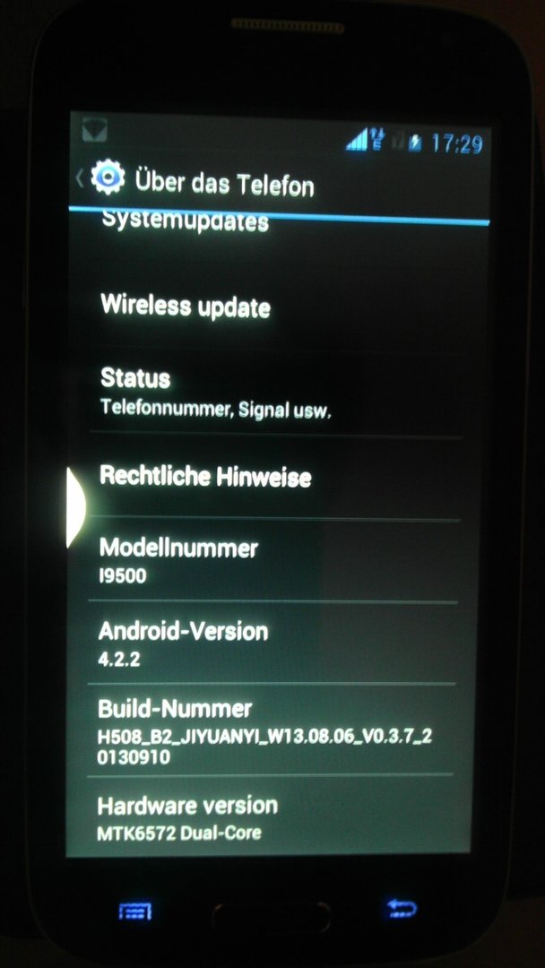

dann müstest du mal mehr schreiben, was genau dein android build ist die genaue version. was für kernel

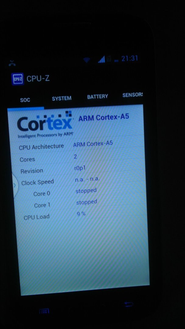

Hey,

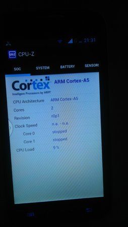

hab hier mal fotos gemacht.
Hilft das weiter?

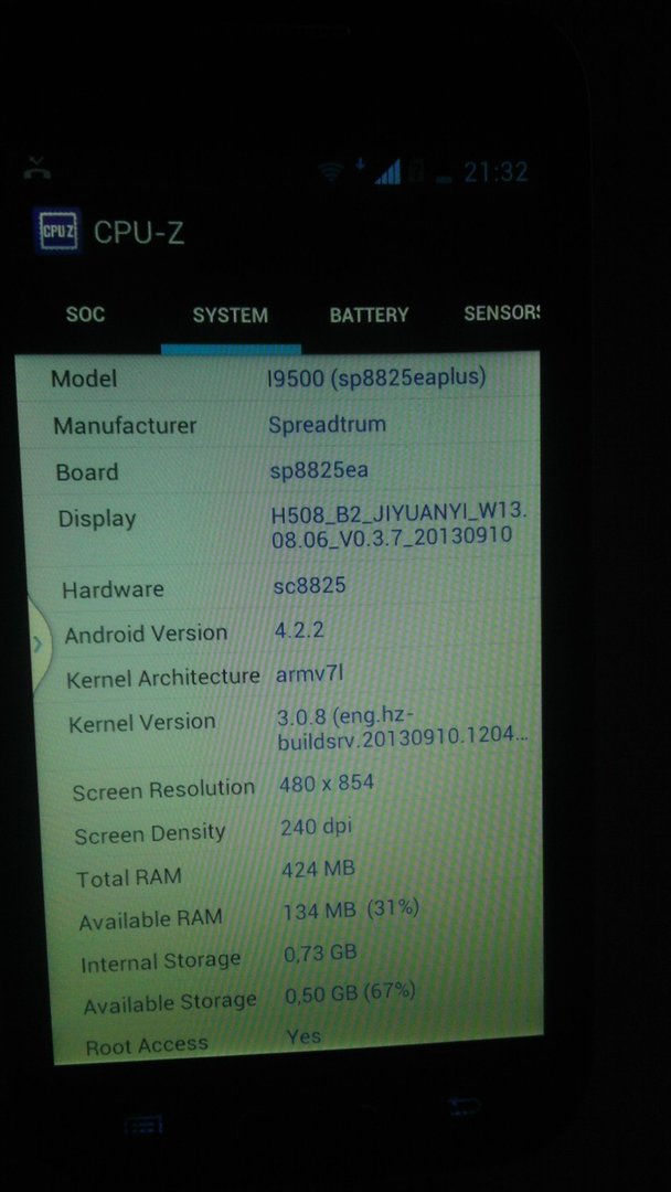

Erstmal must du rooten. Hast du das schon? Dann kann man was machen. Du hast ja ein mtk kern und somit auch gps.
Also auf dem 5. Bild steht zwar unten Root Access - Yes, wenn ich es aber mit einer app überprüfe, sieht das eher nach nem NO aus.
Ich schau schnell mal über DroidTools und Rootchecker...
Soooo...hab bis eben rum experiementiert und habs dann mit vroot geschafft zu rooten! Sag die rootchecker App zumindest. Hab jetzt Supersu installiert...mal schauen wies weiter geht.

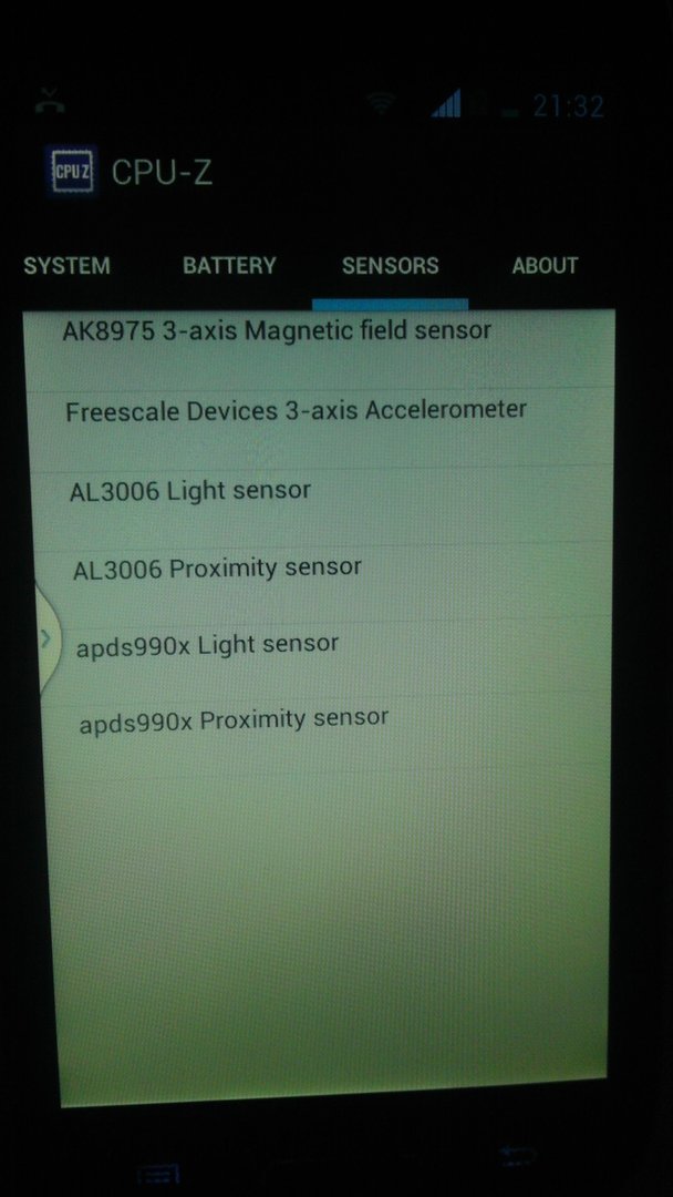

Hatte jetzt mal ein Kompass aus dem AppStore geladen, der leider auch nicht funktionert hat.
