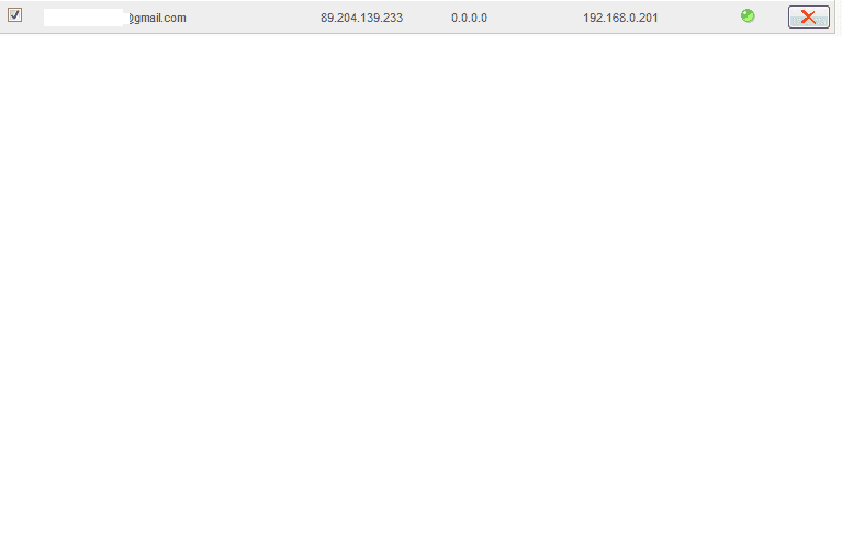

erstmal Danke für die Anleitung(en), ich bin schon fast am Ziel, aber eben nur fast :-(
Die Verbindung wird aufgebaut, die Fritz zeigt das auch an, aber ich bekomme weder Verbindung zuf Fritzbox,noch sonst irgendwohin in meinem Netz.
Ich habe mal meine config angehangen. Habe ich evtl. irgendwas übersehen?
Bei der VPN Anzeige sagt die Fritzbox: lokales Netzwerk 0.0.0.0 (wie ich das bei Permit eingetragen habe). Soll das so? Siehe Screenshot.
Danke für Eure Hilfe schonmal.
Alex.
