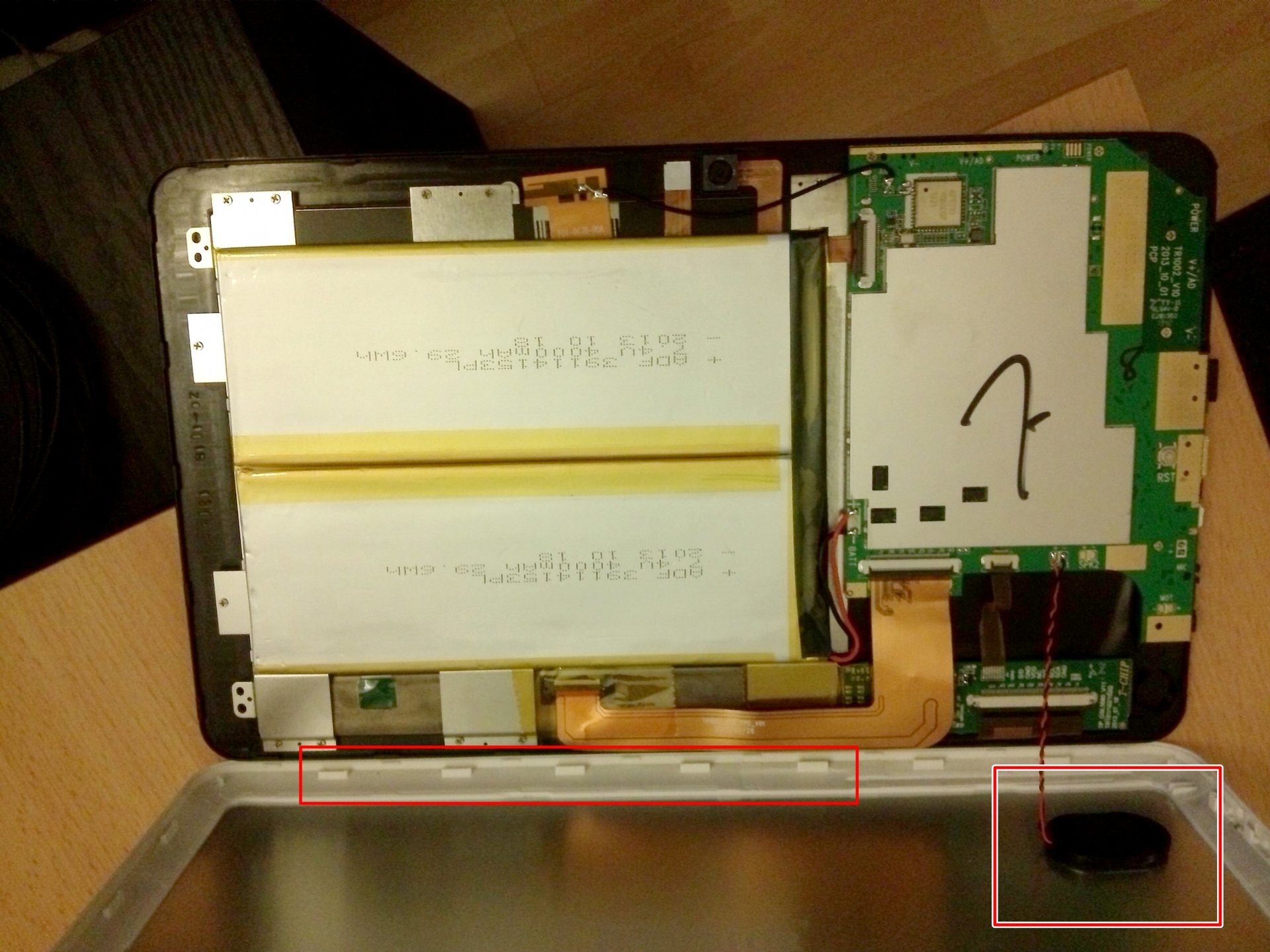

Ok ich versuche es mal zu öffnen! Hat jemand einen Tipp wie ich die Aluminiumrückseite am saubersten entfernen kann?
Am einfachsten geht das mit einer Telefonkarte oder ähnliches.Mit Gefühl und Geduld geht es recht gut.
Du mußt drauf achten den Lautsprecher bzw. das Kabel nicht zu beschädigen, der Lautsprecher ist an der Rückwand angebracht.
Auf dem Foto erkennst Du daß das öffnen allein nichts bringt, denn du müsstetst das ganze Mainboard ausbauen um an die Buchse ran zukommen.
Ohne Lötkenntnisse und der sichere Umgang mit Flexleitungen solltest dir lieber Hilfe besorgen, jemand der sowas ähnliches schon mal gemacht hat.
Flexleitungen sind sehr empfindlich, wenn man die versehentlich abknickt, sind die oftmals nicht reparabel.
