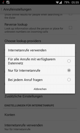

Die Verwendungsoptionen mit dem nativen SIP-Client finde ich auch nicht brauchbar, wenn man SIP nur selten verwenden will.
