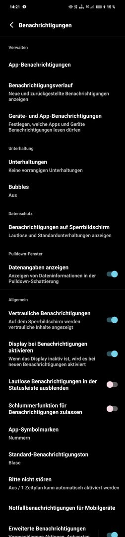

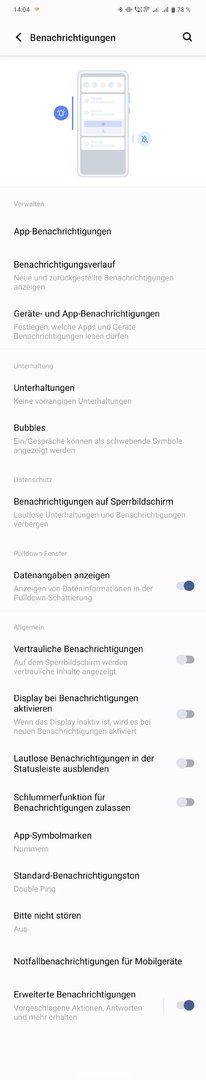

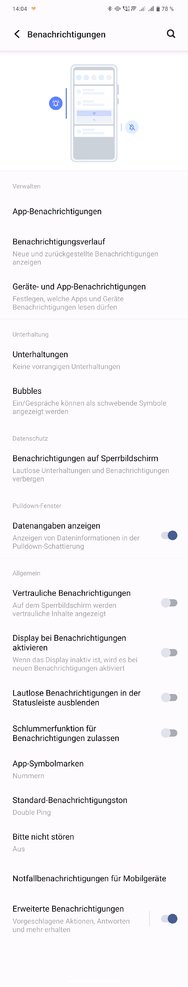

@Danger1991 Sieht es bei Dir in den Einstellungen zu "Benachrichtigungen" genauso aus?
@Espressojunkie, so siehts bei mir aus

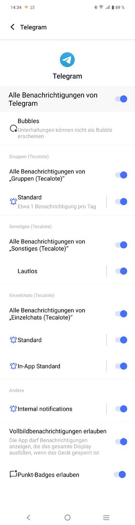

@Danger1991 Berechtigungen und Benachrichtigungen in Einstellungen > Apps > Telegram alle entsprechend aktiviert?
@tecalote ja ist auch alles aktiviert. Das komische ist es hat sogar schon mal funktioniert. Aber aus irgendeinem Grund geht es jetzt nicht mehr.

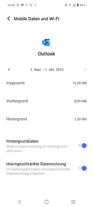

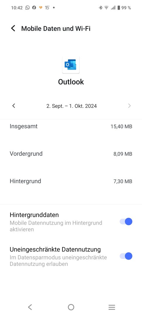

@Danger1991 Ich hatte ein ähnliches Problem - wie von Dir beschrieben - bei Outlook (das ich neben Gmail für zwei zusätzliche Adressen verwende).
Hatte auch die Akku Einstellungen auf uneingeschränkt.
Geholfen hat erst, als ich unter Einstellungen > Apps > Outlook > Mobile Daten und WiFi > Hintergrunddaten und uneingeschränkte Datennutzung aktiviert habe - sowie die App in der Task-Ansicht durch runter ziehen gesperrt habe.
