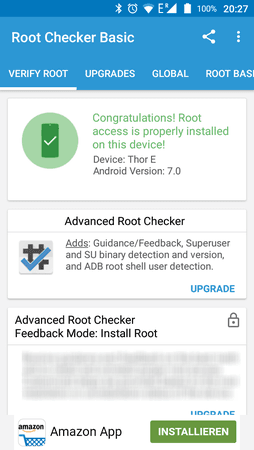

Irgendjemand schon Erfahrungen oder einen Vorschlag wie das Verne Thor E gerootet werden kann ?

Ja, über den verlinkten Artikel kann man das Thor E problemlos rooten. Allerdings sollte man nach dem Flaschen von TWRP die read only Funktion aktivieren. Ich habe das überlesen und zack, hängt das Gerät in einem reboot loop fest. Lösung ist das Stock Rom aufspielen (ohne User data) und wieder TWRP flashen.

Twrp flashen, direkt ins Twrp , System readonly tippen, su und was ihr sonst noch braucht flashen, aus dem twrp abschalten, nur das recovery vom Stockrom mit flashtool flashen und dann das System starten.
