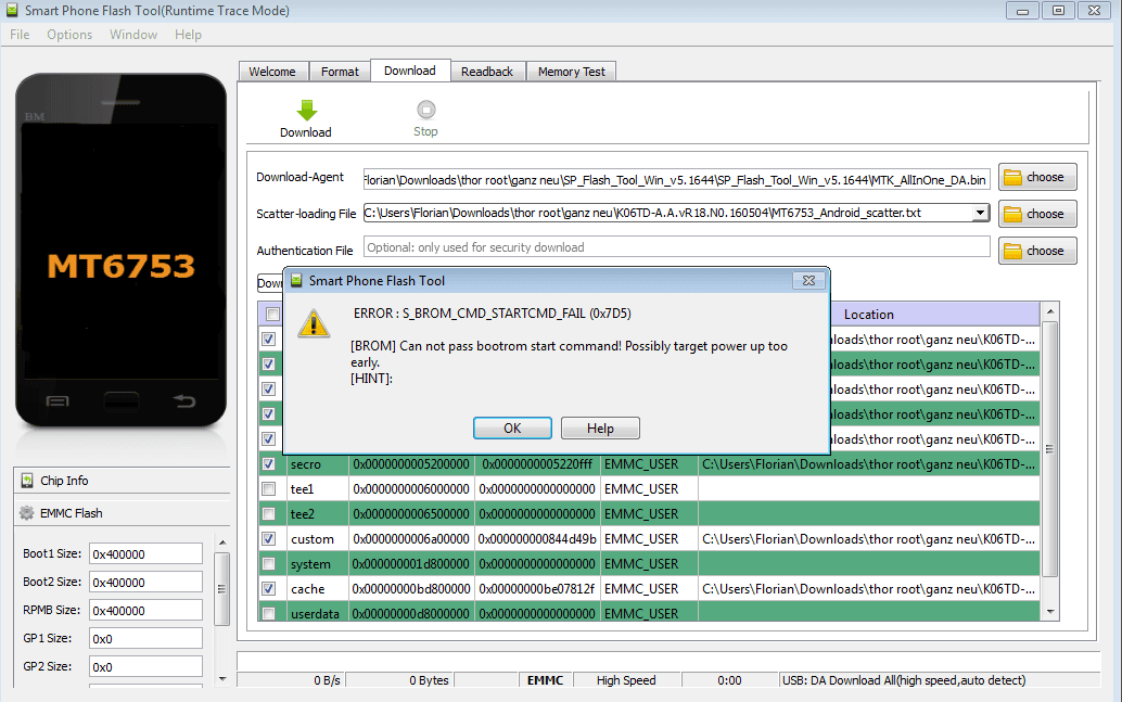

so mein altes handy hat sich erledigt. habe versucht nochmal zu flashen mit sp flash.
seit dem geht es gar nicht mehr an. und sp zeigt nur noch
naja ist jetzt auch egal. schmeiss ich es halt weg.

Vielen Dank für die Stock-ROM! Hatte mein Thor schon aufgegeben (DRAM-Fehler beim Flash gehabt), es tat sich gar nichts mehr. Dank der Stock-ROM läuft es wieder:thumbsup: Der Touchscreen ist zwar immer noch defekt, aber das scheint dann eine Hardware geschichte zu sein....anderes Thema...
Also, vielen Dank nochmal!
