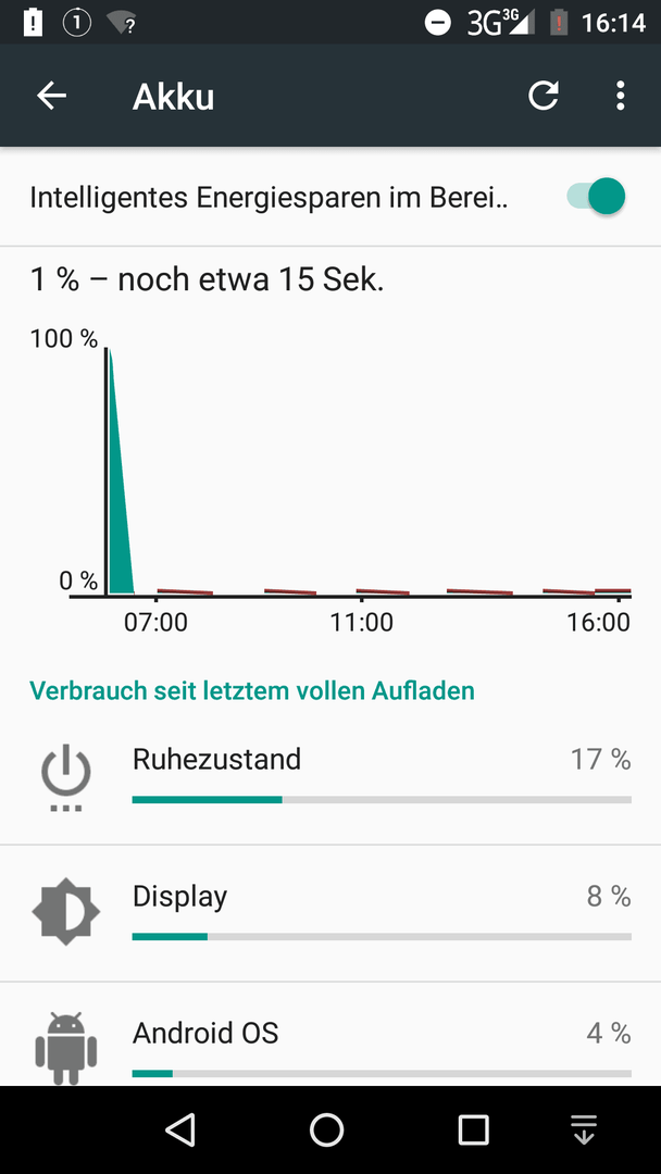

Guten Tag, ich habe seit dem Update noch größerer Probleme. Nachdem ich mein Akku geladen habe (100%) fällt er innerhalb von kurzer Zeit auf 1%. Diese hält er dafür aber auch sehr lange, quasi den ganzen Tag lang. Heute kam aber noch dazu, das sich das Handy ab und zu einfach ausschaltet. Hoffe mir kann jemand helfen.
Grüße Michael

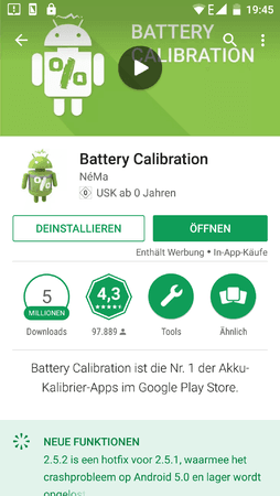

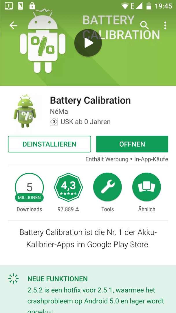

Folgende Symptome
Lädt nicht oder nur ausgeschaltet.
1% Rest und läuft
Geht spontan aus.
Lösung die mir geholfen hat:
*PlayStore
*Battery Calibration von NéMa runterladen
*Vollständige Kalibrierung wählen
* Fertig!!! :thumbsup:
3 kurze Werbevideos für ein funktionierendes Telefon :cool2:

@frisco nach der Kalibrierung ausgeschalten?
Dann auf 100% geladen?
Dann Ladekabel abgezogen?
Und dann erst einschalten.
Die genaue Reihenfolge ist wichtig!
