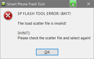

da kommt ´ne Fehlermeldung. Die richtige hat meinen Recherchen zufolge einen längeren Dateinamen.
Die scatter.txt heißt so. Sie wird, meines Erachtens nach, nur vom FT genutzt. Sie legt fest, welche Image in welche Partition geschrieben wird.
Mag sein, dass sie in diesem Paket so heißt aber dann funktioniert sie auf jeden Fall nicht. Bei mit kommt diese Fehlermeldung:
Habe es mir jetzt selber angesehen. Ist wirklich ein lokales Update. Man kann höchstens ein anderes scatter nehmen und die Dateien einzeln austauschen.
