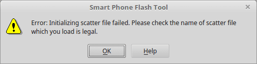

Habe unter Linux das Problem, dass die scatter file offenbar falsch ist . Ist aus diesem Thread runter geladen . Von Miss Montage (Datei
TWRP_302_Umi_Super.zip )
. Siehe angehängtes Bild. Hat jemand ne Idee?
