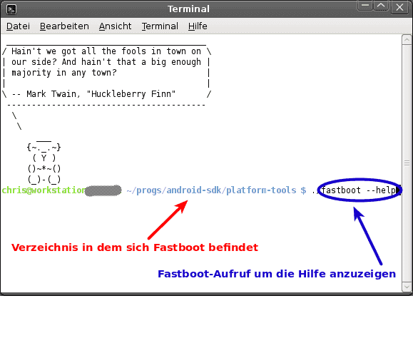

In beiden Fällen muss ich passen, da ich mich mit Windows zu wenig auskenne um weiterhelfen zu können. Wichtig ist nur, du musst das Terminal in dem Verzeichnis geöffnet haben, in dem sich auch Fastboot befindet, sonst kann es nicht gefunden werden. Also wenn du das Terminal außerhalb öffnest, dann wechselst du mit einem "cd + Verzeichnis in dem sich Fastboot befindet" entsprechend dorthin.
Bei mir auf dem Rechner sieht das dann so aus:
