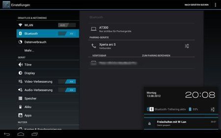

Hatte gestern etwas mit dem Vorgänger AT200 experimentiert und versucht, selbiges via Bluetooth an der Internetverbindung meines Smartphones (Galaxy S3) teilhaben zu lassen.
Ergebnis: ging... ging nicht...ging...doch wieder nicht...usw.
Via WLAN ging es problemlos, aber das saugt mir zu sehr am Handyakku.
Hat hier schonmal jemand mit dem AT300 entsprechendes probiert?

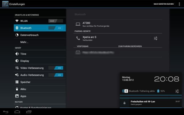

Mit meinem SE Arc S funktioniert es ohne Probleme.
Musste erst mal denn Menüpunkt am Arc finden, mit dem ich das Internet über Bluetooth frei gebe. :rolleyes:
