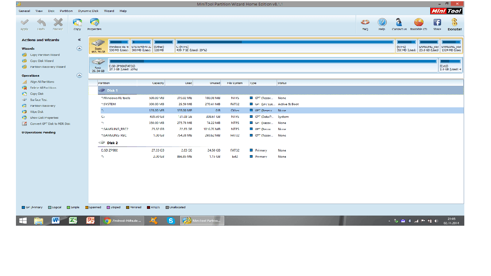

Heute ist bei mir im Zopo980+ irgend etwas abgeschmiert was mit L2SD zu tun haben muss.
Ich nutze L2SD seit Monaten ohne Probleme.Heute wurde mir von einer nach der anderen App mitgeteilt "App XY wurde beendet" und sämtliche Widgets der verlinkten Apps waren auf einmal weg. Nach Neustart kam die Meldung "SD konnte nicht gemounted werden " oder so ähnlich. Alle Apps welche verlinkt waren waren weg. Dann ist das Phone eingefroren und konnte erst nach Baterieentnahme wieder in Gang gesetzt werden. Ich habe mehrere Neustarts gemacht aber nichts ging mehr.
Die SD funktioniert im PC problemlos, alle Daten waren vorhanden und Bilder und Musik konnte ich ohne Probleme auf das Lappy ziehen.
Wenn ich die "defekte" SD mit dem Partitionsprogramm anschaue sieht alles aus wie immer.
Nun habe ich eine andere SD partitioniert und ins Handy eingesetzt und die Apps alle wieder aufgespielt und verlinkt. Funktioniert alles wie es soll.
Hat jemand eine Erklärung dafür welche auch ein User ohne Kenntnisse verstehen kann?
Hatte jemand schon das selbe Problem und kann mir sagen was zu tun ist damit das nicht noch einmal passiert?
Was passiert wenn ich die "neue" SD aus dem Gerät nehme und die "alte" SD neu formatiere und noch einmal teste? Ist dann wieder alles weg wenn ich die "neue" wieder einsetze oder wird dann alles wieder hergestellt?
Ich habe mal einen Screenshot der Partitionen angehängt.

Der Screenshot ist nicht lesbar.
Kann sein das das Dateisystem fehlerhaft ist und deswegen nicht gemountet wird. Mal unter Linux draufschauen würde vermutlich helfen.
cu
Es wäre auch nicht die erste SD-Karte, die auf einem Mobilgerät Probleme macht/nicht lesbar ist aber am PC per Card-Reader noch funktioniert. Ich würde es einfach auf die SD-Karte schieben.
Hi, danke für die schnelle Antwort.
Wenn ich den Screenshot anklicke und dann noch einmal in das aufgegangene Bild klicke kann ich ihn lesen. Etwas verpixelt aber es geht.
Alles weitere was du geschrieben hast ist für mich schon zu hoch. Wie gesagt, ich bin komplett Kenntnisfrei.
