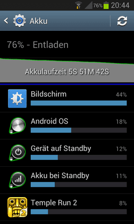

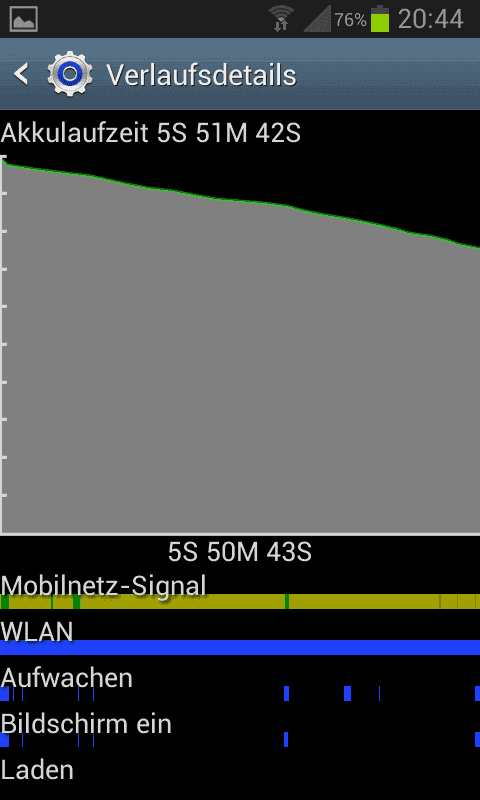

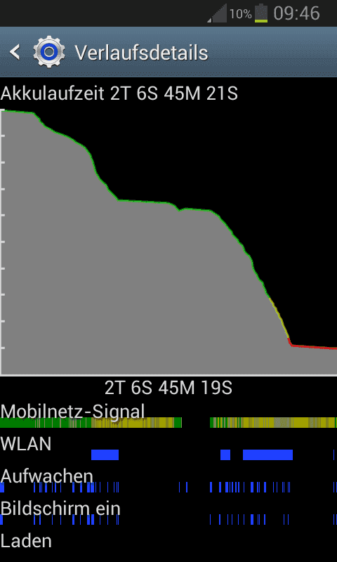

Hallöchen :)
Ich habe in den letzten 2-3 Tagen ein paar Unregelmäßigkeiten bei meinem S2 festgestellt und wollte um Rat fragen.
Habe das S2.. Stock Rom.. Stock Kernel.. eig. keine Sync. und mein Wlan-Scan-Intervall ist auf 3600 also auf 1 pro Std gestellt :)
Mein DeepSleep ohne Wlan ist in der Regel so bei 96/97% und mit Wlan um die 90 ;-)
Doch jetzt sieht das oftmals ganz anders aus.. Habe mal einen Log von 60% DeepSleep und einen von m einen gewohnten 90+% DeepSleep.
Noch dazu ein Bild von meinem Gewohnten Akkuverbrauch und ein Bild von meinem Momentanen Akkuverbrauch...
Vielen Dank schonmal ;-)
Leon
Ps: Hab nur 2 neue Apps installiert (2. Spiele) Hab ich aber direkt wieder runtergeschmissen vor 2 Tagen...

Du hast massig wakelocks aufgrund von WLAN. Bei dem einen log macht sich das nicht sooo bemerkbar da dort nur knapp 20% der Messzeit das WLAN eingeschaltet war. Prozentual kommt das aber hin, hast also quasi bei beiden logs starke Probleme mit WLAN-Wakelocks. Somit war deine Einstellung im Prinzip unwirksam, die Ursache liegt also woanders.
Reaktionen: ferchi
l2_hsic: wenn über WLAN oder Netz Datenpakete reinkommen, die auf den internen Datenträger gespeichert bzw. zugegriffen werden sollen, wird l2_hsic aktiv, also ganz normale Aktivitäten (l2_hsic = "Vermittler" zwischen Modem und Datenträgerverwaltung). Man muss nur herausfinden, warum Datenpakete reinkommen. So habe ich mal irgendwo die Erklärung zu l2_hsic gelesen, daher ohne Gewähr das dies stimmt, klingt für mich aber plausibel.
Reaktionen: ferchi

Hey, ich kam heute gar nicht in den DeepSleep. Also 3 Stunden lang und dabei hatte ich immer Wlan an, kann das daran liegen ?
Edit: Bei Kernel Wake Lock steht, "bln_wake_lock" mit 53 % und connectivityservice hat 25 %.
Ferchi93: Soweit richtig. Ortungsdienste = Geolocation, im System unter Standortdienste deaktivierbar. Google muss nicht wissen wo man sich aufhält, bei Wetterwidgets kann man einen festen Ort einstellen.
KingKuno: BLN aktiviert? Würde ich jetzt daraus schließen wenn du einen BLN-fähigen Kernel hast.
Ja hab ich. Seit Laden steht da sogar 95 % bln, ich deaktiviere es mal und schaue dann.
Wenn dann liegts am Kernel oder ich muss nochmals einen Full Wipe machen. :(
Ich würde mal den Kernel-Thread durchforsten. Ich kenne mich mit BLN nicht aus da ich das bisher noch nie getestet habe, meine aber gelesen zu haben das BLN Wakelocks verursacht. Aber wie gesagt im Kernel-Thread mal nachschauen, glaube nicht das es durch ein Wipe verschwindet sondern der Wakelock technisch bedingt auftaucht.

BLN hab ich abgeschaltet..trotzdem kein Deep Sleep:-(..
Was ist denn AudioOut_2 ????????:-(
Audioausgaben, also Lautsprecher (Töne, Hinweise oder auch MP3)
