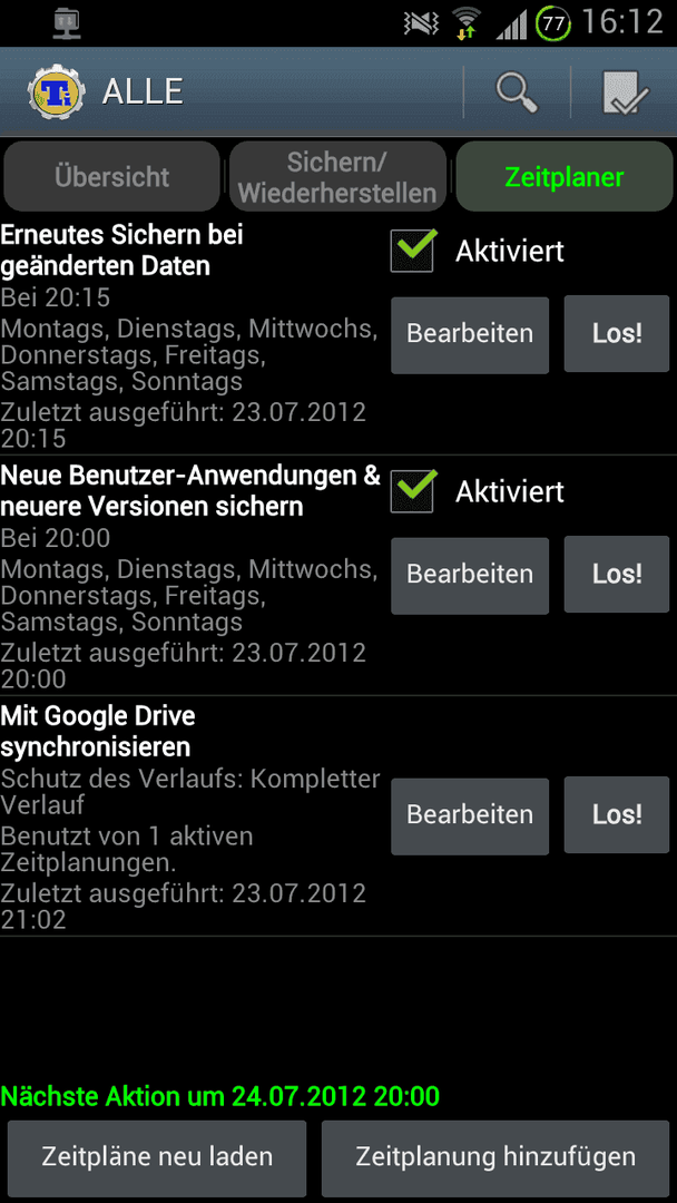

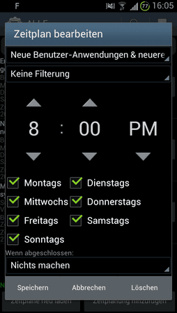

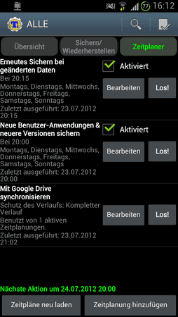

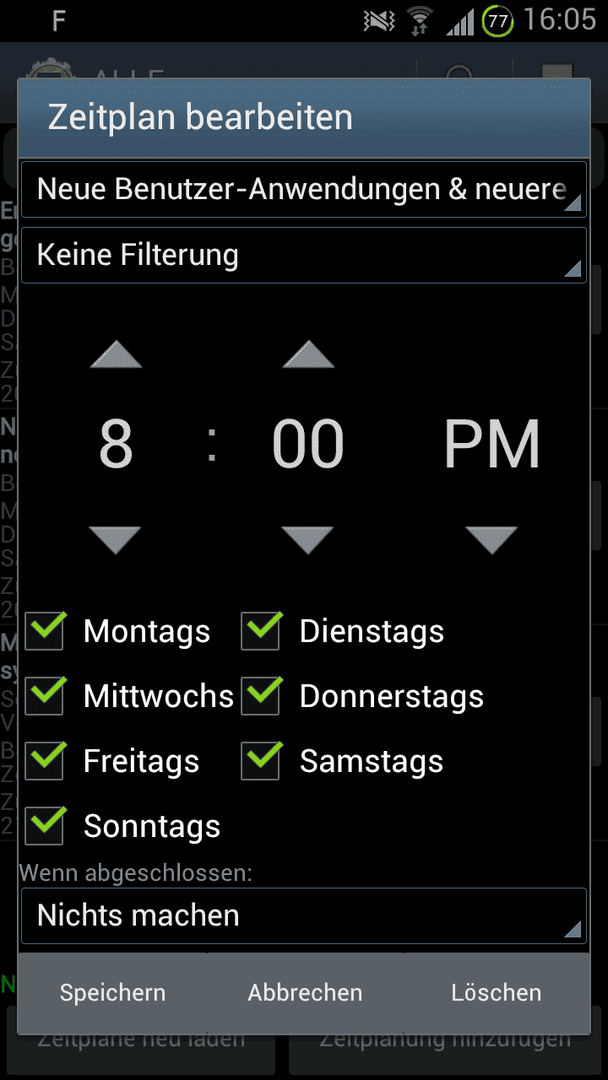

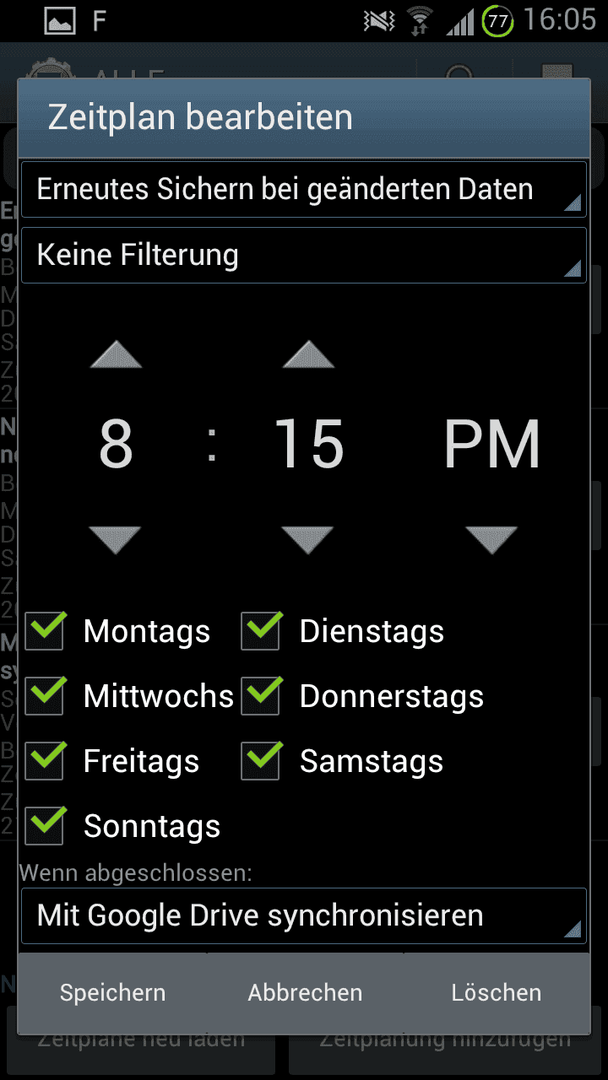

Wie sollte ich am besten meine Apps via Zeitplaner sichern?
Darum kann sich gestritten werden, jedoch würde ich ein Tägliches Backup empfehlen. Auf den Fotos ist jetzt eine Uhrzeit von 8 Uhr Abdends eingetragen und ein Backup zum "Google Drive". Dies kann dann einfach variiert oder ganz ausgeschaltet werden.
