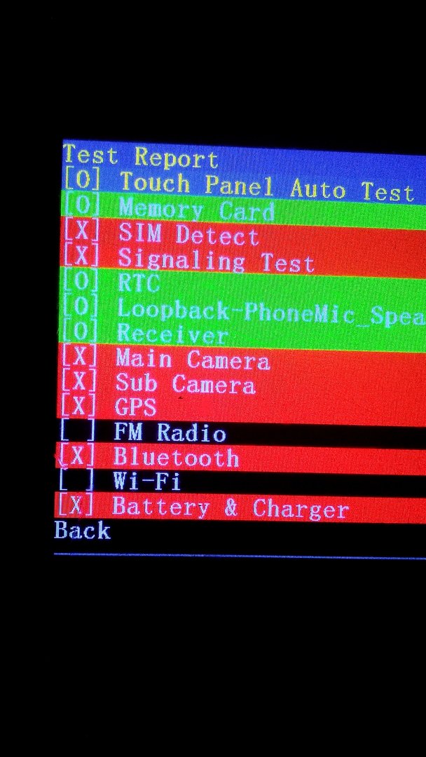

Der Druchlauf des automatischen Test ergab dann folgendes Bild!!

Vielleicht ist Dein Factory Menü anders angeordnet, wichtig wären die Ergebnisse von "Version Information". Findest Du bei den chinesischen Schriftzeichen einen Menüpunkt, der dem zweitletzten aus der Grafik in meinem Beitrag #8 entspricht?

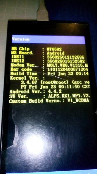

So...... Kannst du damit was anfangen??

Ja, das wollte ich sehen :thumbup:. Leider gibt mir die Info aber noch keinen Aufschluss, welche ROM die richtige für das Handy ist. Schau bitte mal nach der vierten Stelle der Seriennummer (S/N), die findest Du unter dem Akku.
