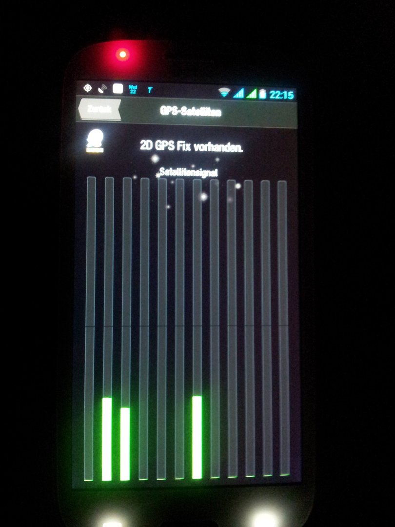

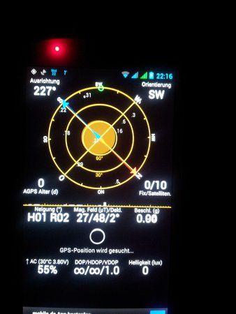

Versucht mit Copilot den fix zu verfolgen, packt 4-5 Satelliten, aber wirklich "low Level". Eigentlich kein richtiger fix. Dann mit "GPS Status" probiert, da geht eigentlich noch weniger.
Unter GPS im Android-System habe ich A-GPS + EPO auf Aktiv eingestellt, bei AGPS Google und Nokia Profil probiert.
Mit "Mobileuncle Tools" auch leider keine Verbesserung.

anbei die Screenshots, einmal Copilot und dann umgeschaltet auf GPS-Status, Sats sofort wieder verloren. Ca. 1h unter freiem Himmel suchen lassen.
Keine Eile mit der Antwort. Viel Spaß noch in It.

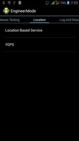

1. Hast Du nach meiner Anleitung gerootet?
2. Installieren mal Mobileuncle Tools
3. Prüfe diese Einstellungen
Insbesondere YGPS
