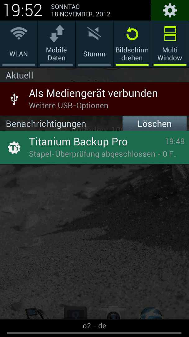

notification_bg
also farbig/leichtfarbig machen is ja kein problem.
framework-res.apk/res/value/drawables:
<item type="drawable" name="notification_item_background_color">#33ff0000</item>
<item type="drawable" name="notification_item_background_color_pressed">#3300ff00</item>
was mirauffällt, da is noch ne schwarze grafik drunter, diese muss dann aber per SystemUI gesteuert werden.

ja, in den drawables in der frame hab ich das schon auf 00 gesetzt. und der pressed bg geändert. der wird auch schön übernommen.
auch in der systemui habe ich an allen nur erdenklichen orten (drawables, layout->expanded,etc) alle notification bg's auf 00 gesetzt.
dann gibts noch zwei .9er in der frame und ich glaube auch in der systemui.
die heissen eta notification_bg.9 oä. auch diese komplett transparent.
nichts, es scheint einfach nicht zu gehen.
