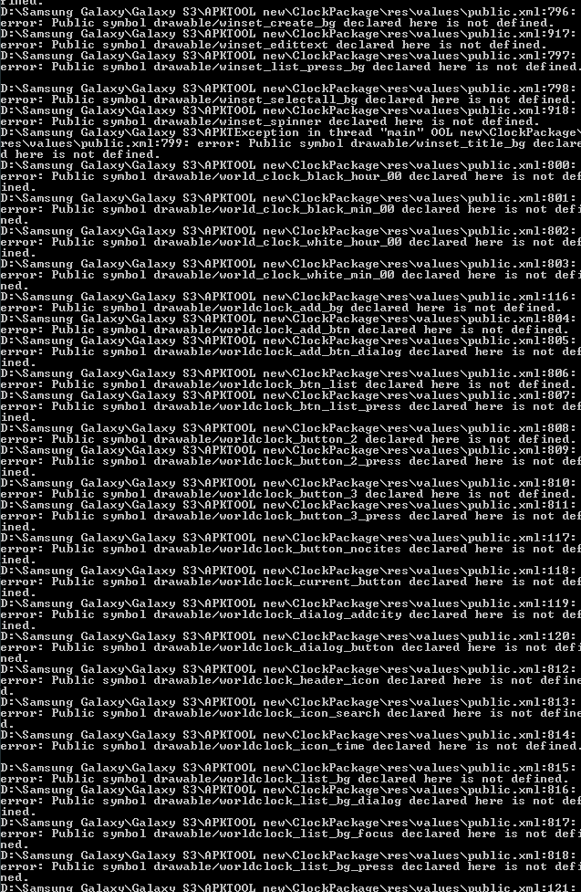

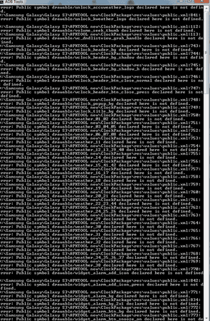

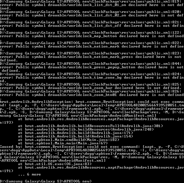

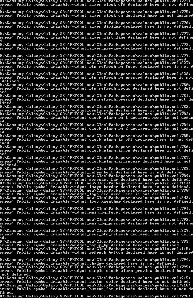

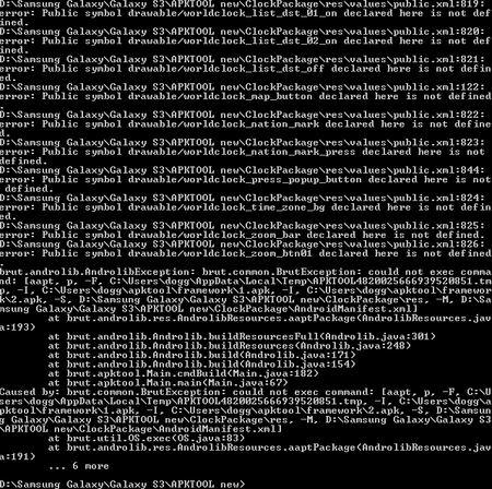

hab auch mal wieder eine frage, welche auch nur bedingt mit dem threadtitel zu tun hat, jedoch wohl der geeignetste platz ist für diese frage :)
ich hab nun clockpackage komplett umgethemed bis auf die .9 png's.
hab nun die entsprechende apk decompiled und darin ca 20 .9 gethemed (transparenz/farbe).
nun beim compilen kriege ich lauter fehler.
eigentlich müsste es ja kein problem sein .9 png's mit apktool zu bearbeiten. ich glaube gelesen zu haben, dass "aapt" für das patchen zuständig ist. müsste also funktionieren (korrigiert mich wenn ich falsch liege).
wie schon erwähnt kriege ich beim compilen sehr viele fehler, welche zum teil überhaupt keinen bezug zu meinen bearbeiteten png's haben.
da werden zum teil png's erwähnt die ich nicht angerührt habe. bei der decompileten apk handelt es sich um die stock omega (untouched).
hab auch schon versucht die apk zu decompilen und ohne veränderung wieder zu compilen. da habe ich allerdings das problem, dass der vorgang nicht geht. der bleibt einfach stehen bei "building ressources".
kein ahnung warum dies passiert, hab aber bestimmt ne viertel stunde compilen lasssen ohne veränderung.
hab mal ein paar screens der fehlerlogs gemacht (mit deänderten png's)
wie ihr sehen könnt handelt es sich bei den png's oftmals um gar keine .9. also definitiv png's die ich nicht verändert hab

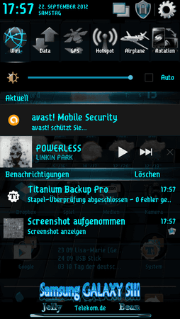

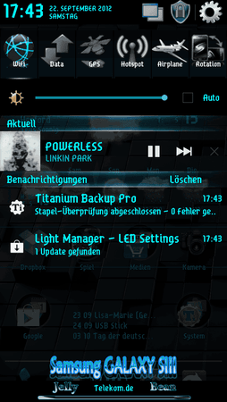

dogg schrieb:
und damit kriegst du alle notifications transparent wenn du möchtest?
hast du zum beispiel avast auf deinem gerät? wenn ja, kannst du diesen bg auch ändern?
Fast alles, Avast hab ich gerade Intalliert, es klappt nicht!
