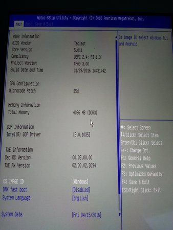

Soll ich? Weiss nicht welche BIOS Version bei mir drauf ist.
Wie kann ich kontrollieren welche Version drauf ist?
Habs, Version vom 29.01.2016 war drauf.
Hab das Update vom Bios getätigt, kein Erfolg, SD Karte wird nicht erkannt und auch meine 2,5" Festplatten werden nicht angezeigt.

Die "Project Version": tPad 3.00 ist aktuell.

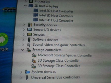

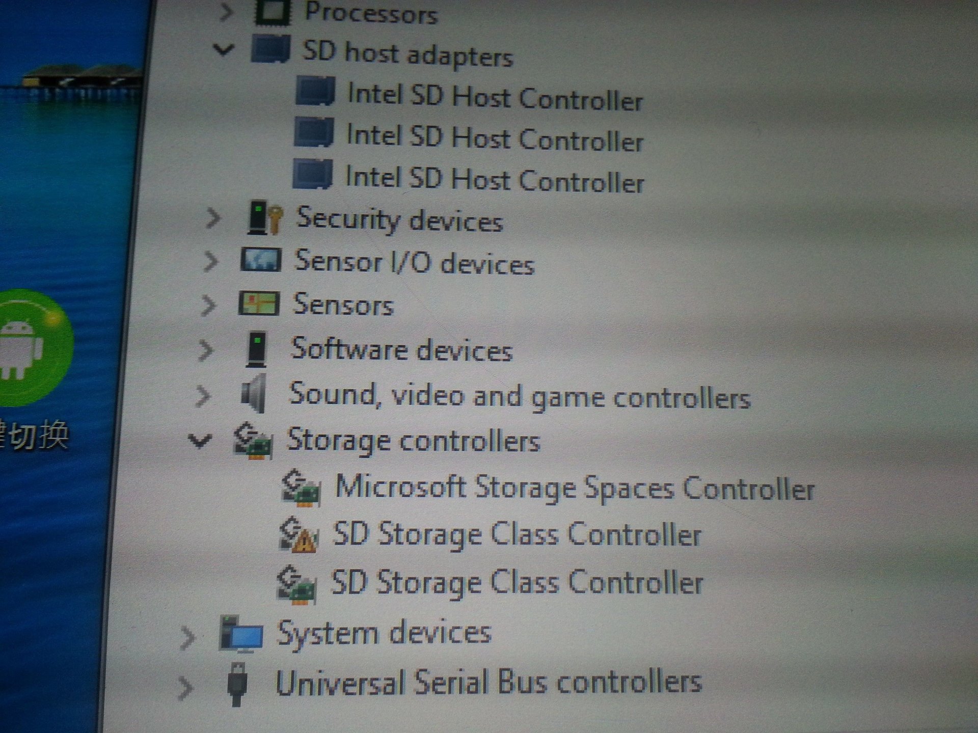

Allerdings verschwindet immer wieder das Sd Class storage im Geräte Manager, mal ist eins weg, mal da mit gelbem !

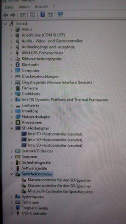

Eigentlich hab ich das gleiche Problem wie Joshi es beschrieben hat.
Hier mol ein Foto vom GM
Und manchmal tacht auch ein SD Storage Class Controller auf mit gelbem !
Eine Lösung habe ich noch nicht gefunden.

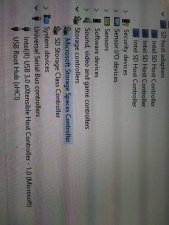

[doublepost=1460809026,1460808512][/doublepost]In meinem GM sieht es SO aus.
(NoName 128GB Karte mit Fat32)
Bei mir fehlt halt ein Klassenkontroller für SD-Speicher und wenn er dann mal auftaucht dann hat das Logo davor ein gelbes ! was ja soviel heisst dass keine Treiber installiert sind.

Übrigens hab ich wie Joschi auch einen Code 10 Fehler für Klassenkontroller für SD-Speicher wenn ich von Android auf Windows boote:
Nehme ich die SD Karte dann raus und stecke sie wieder ein verschwindet ein Klassenkontroller für SD-Speicher, und zwar der mir dem gelben !

Mein SD-Karten-Problem hatte ich nur mit dem BIOS-Update beseitigt.
