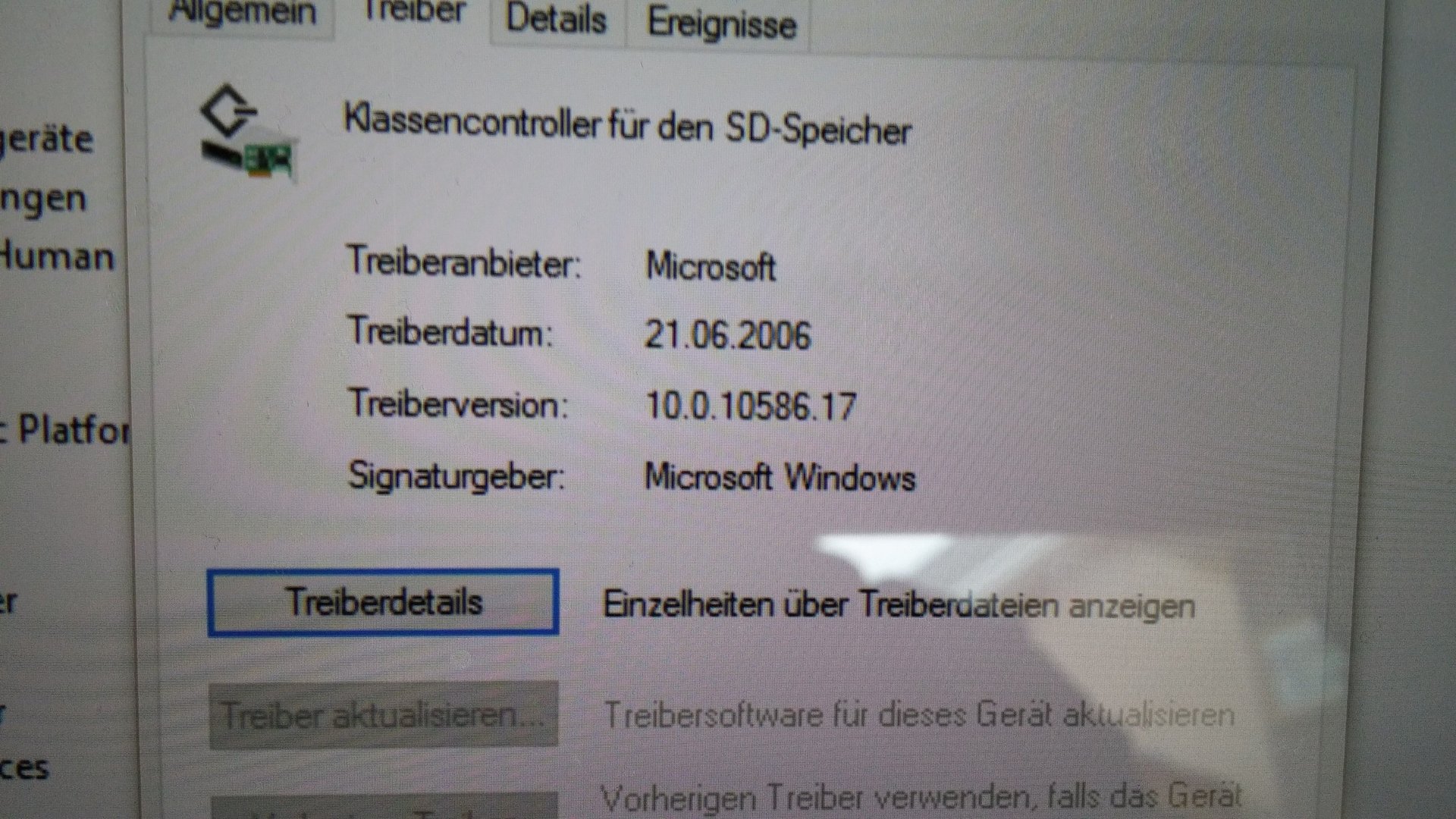

Ich habe hier mitlerweile 5 Microsd Karten zu liegen...
2 werden erkannt aber nicht eingebunden
Nun probiere ich es mal mit einer Neuinstallation von Win10....

Alles auf dem neuesten Stand (Neuinstallation), selbes Problem, wie oben....
Moin Joschi,
1) Unter Android werden alle Karten-Typen erkannt (SD, SDHC, SDXC) ?
2) Angeschlossene USB Sticks werden erkannt (mittels beiliegendem Adapter-Kabel) ?
3) Im Geräte-Manager werden keine Fehler angezeigt ?
4) Systemsteuerung/Verwaltung/Computerverwaltung/Datenspeicher/Datenträgerverwaltung taucht Deine microSd nicht als Datenträger 1 auf ?
Gruß anhaltmike
1. ja
2. ja
3. Fehler siehe weiter oben ( Post 22)
4. ja, taucht nicht auf

Den Treiber im Geräte-Manager raus werfen und neu starten und schauen, ob W10 Ihn nachinstalliert, ggf von Hand selber installieren-hast Du bestimmt schon versucht.
Gruß anhaltmike
Alles schon gemacht....
So, jetzt wird ein Cleaninstall vorbereitet... Es ist auf jedenfalls ein Windows Treiber Problem und hat nichts mit dem neuen BIOS zu tun....
