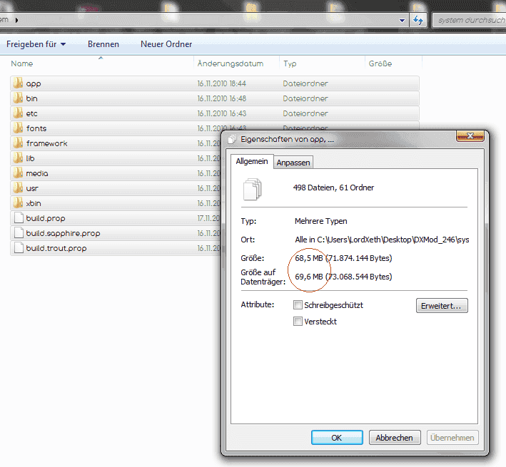

nein, mit CustomMTD veränderst du die Recovery.img, quasi die Patitionen für System/cache/data! Mit der SPL HBoot-1.33.2005 hast du standart 90MB System und 30MB Cache der Rest ist data! Die MTD kannst du ändern mit der zusätzlichen txt Datei die auf /sdcard (Fat) gelegt wird! siehe hier mein Thread!
Wenn du sie verändern willst, musst Du Dich vorher informieren wieviel Speichernutzung auf System nutzt! Wenn du eine Rom Deiner Wahl nutzen willst und wissen möchtest wie viel sie an Speicher nutzt, entpacke diese Rom auf Deinem Rechner siehe hier Bild!
EDIT: dieses Bild ist nur ein Beispiel!
mfg
