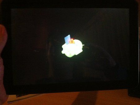

nach dem ich LBE installiert habe fährt das Surftab sofort wieder runter und startet neu.
Es kommt kurz die Meldung: Your Phone is protectet.
danach fährt es wieder runter und startet neu u.s.w.
Ich kann die LBE App nicht deinstallieren, komme gar nicht soweit.
Gibt es eine Möglichkeit das Surftab wieder zum laufen zubekommen ?
oder hab ich es geschrottet ?
bitte um Hilfe :confused:

Geil! Ich kann Hellsehen. Habe ich gestern noch vor gewarnt.
https://www.android-hilfe.de/forum/...sapp-fuer-das-ventos.383060.html#post-5228809
Hast ne alte LBE aussm Store oder so installiert, nech?
Und auf dem Tab ist Android 4.1
Dann musst du die LBE Security Master von den XDA nehmen, das alte ist nämlich nur für Android 4.0 und wird nicht mehr gepflegt.
Starte das Tab im Abgesicherten Modus, dann kannst du LBE deinstallieren.
Hallo xminister,
erstmal Danke für deine schnelle Antwort, du kannst wirklich hellsehen :thumbup:
habe es wieder hinbekomme, musste halt sehr schnell sein.
Deine Warnung hatte ich schon gelesen aber dachte halt die LBE direkt
von der Homepage müsste gehen. Da war ich wohl zu voreillig.
Whatsapp hab ich schon installiert, hoffe die richtige Version ?
brauch dann nur noch die richtige LBE.
Wie startet man eigentlich das Surftab im Abgesicherten Modus ?
Abgesicherter Modus bei Android:
Im Abgesicherten Modus, werden Apps, die automatisch starten nicht ausgeführt. Ähnlich wie bei Windows wird nur das Basissystem geladen.
In den Abgesicherten Modus gelangt man, wenn man nach dem Einschalten, wenn die Bootanimation erscheint (oder kurz davor), die Lautstärke MINUS oder PLUS-Taste gedrückt hält.
Unten links auf dem Homescreen ist dann 'Abgesicherter Modus' eingeblendet.
Nun können Apps, die Probleme machen i.d.R deinstalliert werden.
