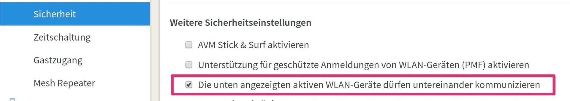

@joonix: Ein letzter Ansatz: Sofern es sich um eine Fritzbox handelt, findest Du unter WLAN -> Sicherheit die unten gezeigte Option, die normalerweise eingeschaltet ist. Diese könnte man ausschalten, dann sollte es eigentlich wie gewünscht funktionieren..?
Du meinst das nichts mehr geht mit Chromecast? :1f602:
Weil dann dürfen sich alle WLAN Geräte ja nicht mehr untereinander austauschen

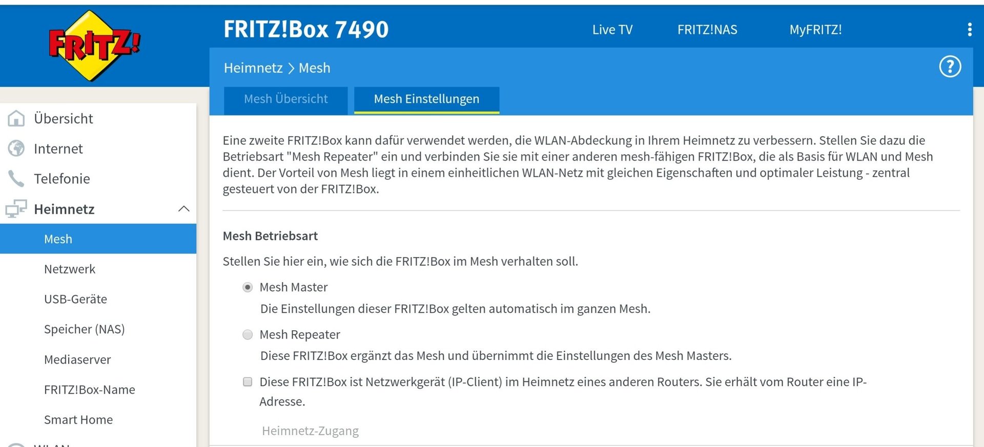

@joonix: Die Einstellungen dazu findest Du unter "Heimnetz" -> "Mesh Einstellungen"
@TheBrad
Die 7490 ist der Mesh Master.
Die 7390 hatte schon die folgende Einstellung:
Man muss entweder Mesh Master wählen oder Mesh Repeater. Beides wegklicken geht nicht.
D.h. wohl Mesh ist immer aktiv?
Vielleicht noch ne Idee?

Alle Fritzboxen können auch als Repeater eingesetzt werden. Und die 7390 ist Mesh-fähig. Somit wird sie wir ein Mesh Repeater behandelt. Daher ist in der Einstellung nur die Option Mesh Repeater oder Mesh Master.
