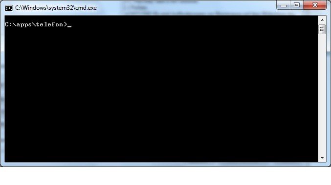

Öhm ... wie komme ich jetzt zum ADB terminal? Der klick im Droid Tool auf "ADB Terminal" öffnet 'ne DOS Box...
Diese "DOS" Box ist das adb Command Fenster:)

Darin funktioniert aber noch kein
ls -l /system/recovery-from-boot.p
:confused2:
Bild dazu
Ist das das Fenster, welches sich bei Drücken des ADB Buttons im MTK Droidtool öffnet?
Ja ...

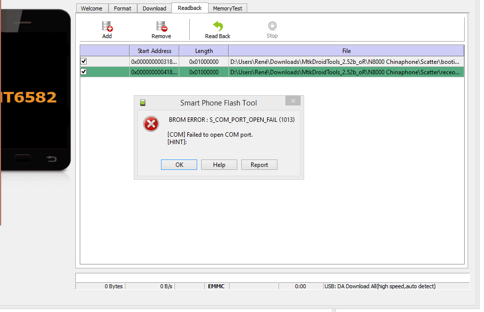

Also ich komme nicht klar, ich habe das SPFlash Tool geöffnet und die 2 Dateien geaddet:
Code:
boot.img habe ich zuerst mit der Zahl 0x00003180000
und der Size 0x0001000000
recovery.img dann mit der Zahl 0x0004180000
erstellt. ---> ging nicht --> nicht genug Speicher
danach habe ich die 2 Dateien mit der folgender Hex erstellt:
Code:
boot.img 0x00600000
recovery.img 0x02D80000
und der Size  0x00600000
Es will nicht, welche Hexer Dezimal Codes müssen da eingetragen werden?
Ich habe meine Scatter mal angehangen...
Zu meinem Verständnis:
Du möchtest also nur das Boot.IMG und das recovery.IMG zurücklesen?
Boot:
Start Adresse: 0x3180000
Blocksize: 0x1000000
Recovery:
Start Adresse: 0x4180000
Du musst natürlich diese Dateien auf Deinem PC an einer Stelle speichern, an der dann mindestens noch 20MByte freier Speicher vorhanden sind:)
Danke fürs Feedback.
Also mein Ziel sind Rootrechte, ein Recovery und irgendwann ein Custom Rom (wenn es mal eins gibt, vielleicht kann man ja etwas selber basteln)
Übrigens gibt es von mir einen aktuelleren Thread. Dieser beschreibt Deine Wünsche ausführlicher.
Schaue mal in meiner Signatur. Das MTK Droidtool Thema :)
Kurios, nun passiert das:
