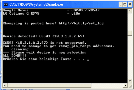

Hatte ich schon probiert.
Version war nicht kompatibel.
Hab auf "10.3.1.A.2.67" updatet, aber die ist offenbar auch nicht kompatibel.

Sieht wohl so aus als ob man vorübergehend den .423 Kernel flashen muss ???!

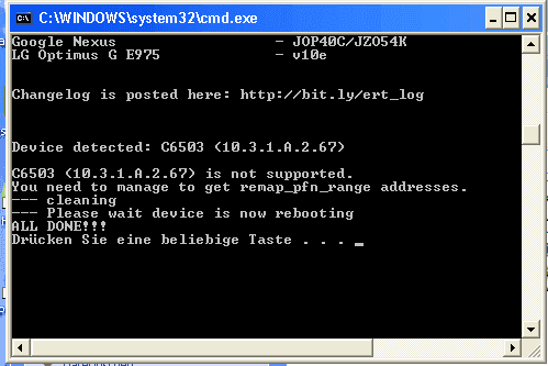

Hallo, sry das ich etwas schwer von Begriff bin , habe das Problem(Bild unten) liegt das an windoof 8 ? hab versucht die Treiber zu installieren das ging aber nicht, da steht immer ein error. Gibt es eine andere Möglichkeit den Treiber zu installieren? Danke schonmal und liebe Grüße
