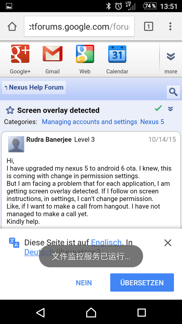

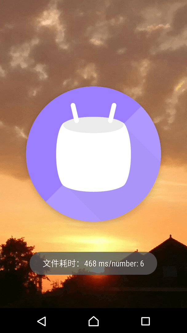

Guten Abend zusammen,
das Z5 Compact meiner Frau zeigt seit gestern unregelmäßig seltsame Einblendungen bzw. Overlays mit asiatischen Schriftzeichen. Diese Einblendungen kommen häufig, lassen sich aber nicht mit bestimmten Aktionen reproduzieren. Ein Zusammenhang mit bestimmten Apps besteht offensichtlich nicht. Der AVG Scanner hat nichts verdächtiges gefunden, unter den laufenden Prozessen ist für mich auch nichts ungewöhnliches sichtbar. Ich wäre für jeden hilfreichen Hinweis dankbar.
Danke&Gruß
Sebastian

Sieht schon ein wenig nach Malware aus, sofern Du eine bewusst installierte App als Verursacher wirklich ausschließen kannst. Die Möglichkeiten bzgl. Malware sind leider vielfältig und bemerken bzw. bei den laufenden Prozessen erkennen muss man sie auch nicht. Professionelle Malware nistet sich mittlerweile leider recht tief im System ein. Außerdem reicht inzwischen ja leider schon ein verseuchtes Bild aus Whatsapp oder ähnlich, um sich zu infizieren.
Geh doch mit Deiner Frau vielleicht noch mal alles in Ruhe durch, Du stehst ja sicher nicht immer hinter ihr, wenn sie das Gerät im Einsatz hat oder etwas installiert ;) Woher stammt die Firmware des Gerätes? Sind alle installierten Apps wirklich alle vertrauenswürdig? Wurden Sideloads durchgeführt? Mal durch den Download-Ordner geschaut, ob da ein Verursacher dabei sein könnte?

Ich hätte da auch in den letzten Tagen neu installierte Apps oder Downloads in Verdacht! Viel Erfolg

Habe es schon gefunden gehabt nachdem die pop ups wieder kamen. Hab den ES Explorer jetzt deinstalliert und beobachte weiter...
Vielen Dank an alle für die hilfreichen Antworten! Es war auch in meinem Fall der ES Dateiexplorer. Seit der Deinstallation ist jedenfalls Ruhe
