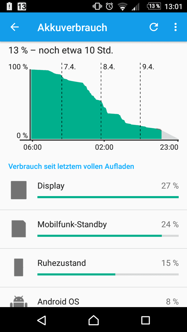

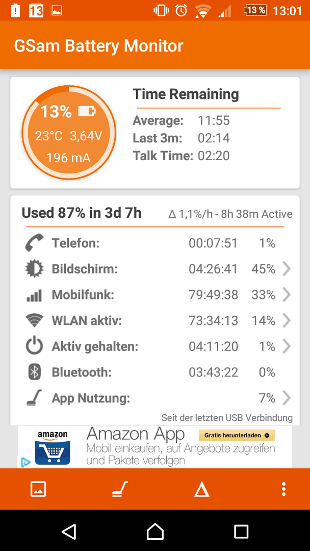

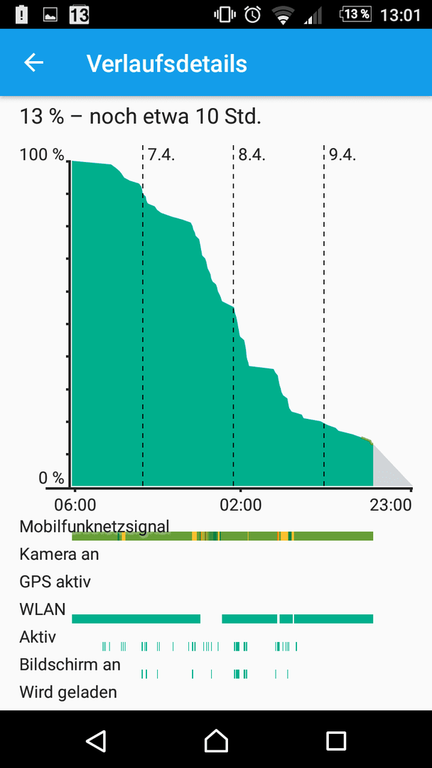

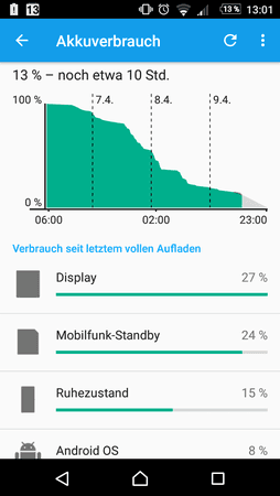

Hier mal ein Update: 3 Tage 7 Stunden + ca. 4,5 Stunden dot und noch 13% Luft womit die 4 Tage voll kein Problem gewesen wären.

Ich nehm an du hast nur das nötigste Installiert :)

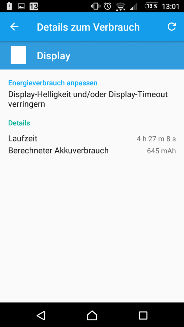

wie hell hast du das display denn stehen?
Und da kamen noch ca 0,5 - 1h Spotify BT-Stream dazu, die ja bei dot nicht reinzählen sollten.
Hatte ein Vodafone IT Modell. Hab dann die Customized DE raufgezogen und als erstes sämtliche unnötigen Apps runter gehauen, das waren fast alle die sich deinstallieren ließen.
Jetzt sinds insgesamt ca. 60 Apps, hält sich also im Rahmen. Vor allem bin ich danach die Berechtigungen durchgegangen und habe geblockt was nach meinem Empfinden unnötig ist. Denn wer nicht arbeitet kann keine Energie verbrauchen.
Habe 2 Konten die gesynct werden (1 gmail und 1 activesync) und auch bei Apps wie gReader, ebay, android-hilfe, MBAM habe ich das z.B. zugelassen. Soll heißen mein z5c ist nicht komplett tot gemacht worden sondern funktional und erfüllt seinen zweck, trotz der Laufzeit.
Als relevant stufe ich auch die Standorterkennung ein. Habe diese nur auf GPS stehen. Display bei etwa 30%.
In der Laufzeit wurde auch kein aufwendiges Spiel gespielt.

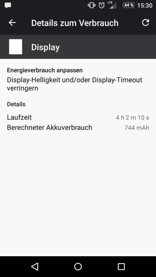

Ich bin von ca. 7 bis 17.30 Uhr im lte Netz, sonst WLAN. Bin bei mittlere Helligkeit gestern auf 6.5 Std. DOT gekommen.
30 Prozent Rest nach 2 Tagen, 4,5 Stunden DoT, mittlere Helligkeit. Pendelt sich schon ein.
